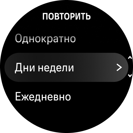

Выберите периодичность будильника. Доступны следующие параметры:
Однократно: будильник однократно срабатывает в установленное время в течение следующих 24 часов.
Ежедневно: будильник срабатывает в установленное время ежедневно в течение недели.
Дни недели: будильник срабатывает в установленное время с понедельника по пятницу.

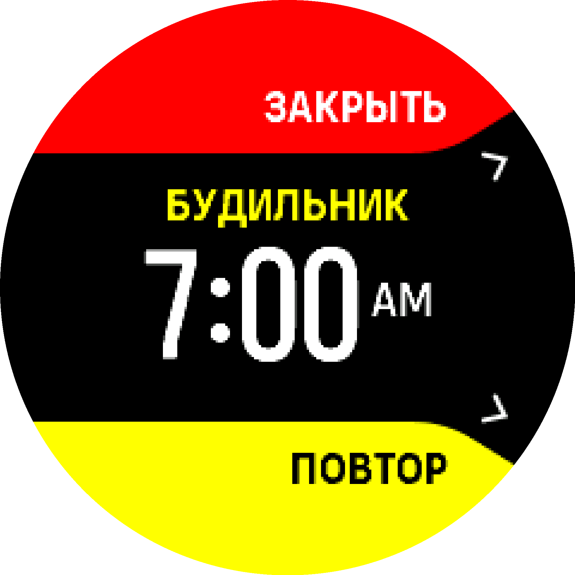

Когда будильник срабатывает, вы можете выключить его или отсрочить сигнал. Сигнал повторяется каждые 10 минут и не более 10 раз.
Если будильник не будет выключен, то повторение сигнала автоматически включится через 30 секунд.
