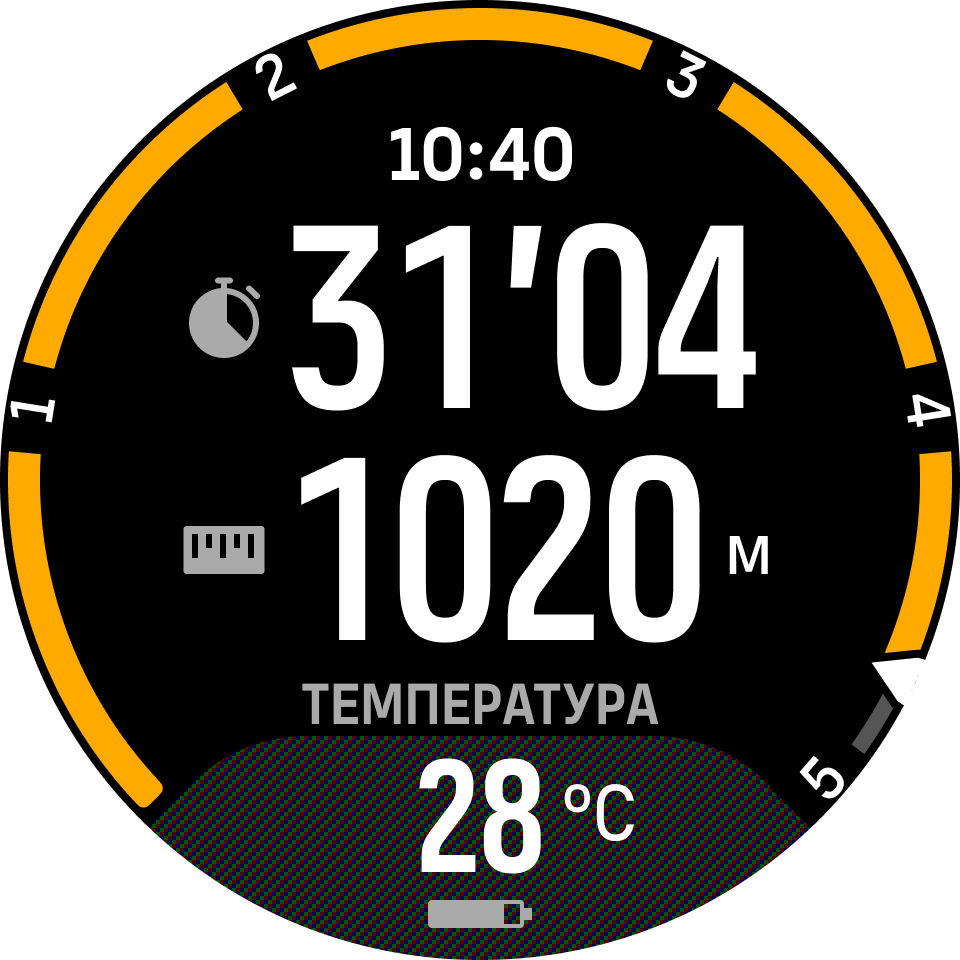

Связанные с нырянием данные для этих спортивных режимов отображаются на четырех дисплеях. Четыре дисплея указаны далее:
Поверхность
Отдельное представление погружения 01
Навигация
Отдельное представление погружения 02
Сеанс погружения
Отдельное представление погружения 03
Нахождение под водой
Отдельное представление погружения 04
