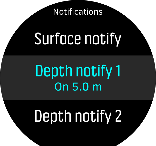

В режиме Free перейдите в меню Главное меню » Параметры дайва » УВЕДОМЛЕНИЯ.
С помощью верхней или нижней кнопки выберите Уведомление о всплытии или Уведомление о глубине 1, 2, 3, 4 или 5.

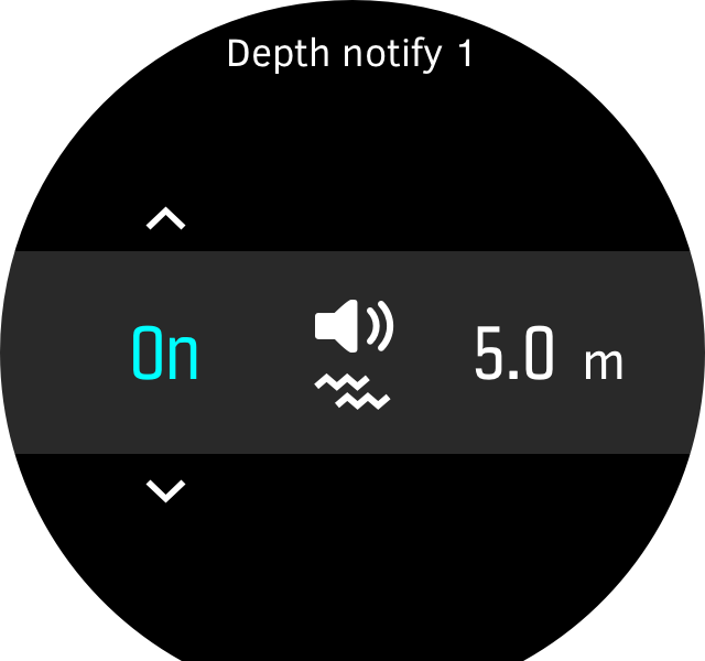

По умолчанию уведомления отключены. Чтобы настроить уведомления о глубине:
- С помощью верхней кнопки включите уведомления.
Средней кнопкой перейдите между полями по горизонтали, чтобы выбрать тип сигнала и глубину для уведомления. Для уведомления можно выбрать звук, вибрацию или и то, и другое.
- Средней кнопкой перейдите в самое правое поле, чтобы указать глубину в метрах.
Примечание. в уведомлении о глубине можно задать от 3 до 99 м. По умолчанию используются следующие значения.
- Уведомление о глубине 1 задано на 3,0 м
- Уведомление о глубине 2 задано на 5,0 м
- Уведомление о глубине 3 задано на 10,0 м
- Уведомление о глубине 4 задано на 15,0 м
- Уведомление о глубине 5 задано на 20,0 м. Отображается максимальное значение глубиномера.
Выбранное оповещение (звуковое, вибрация или оба вместе) уведомит о достижении заданной глубины.
