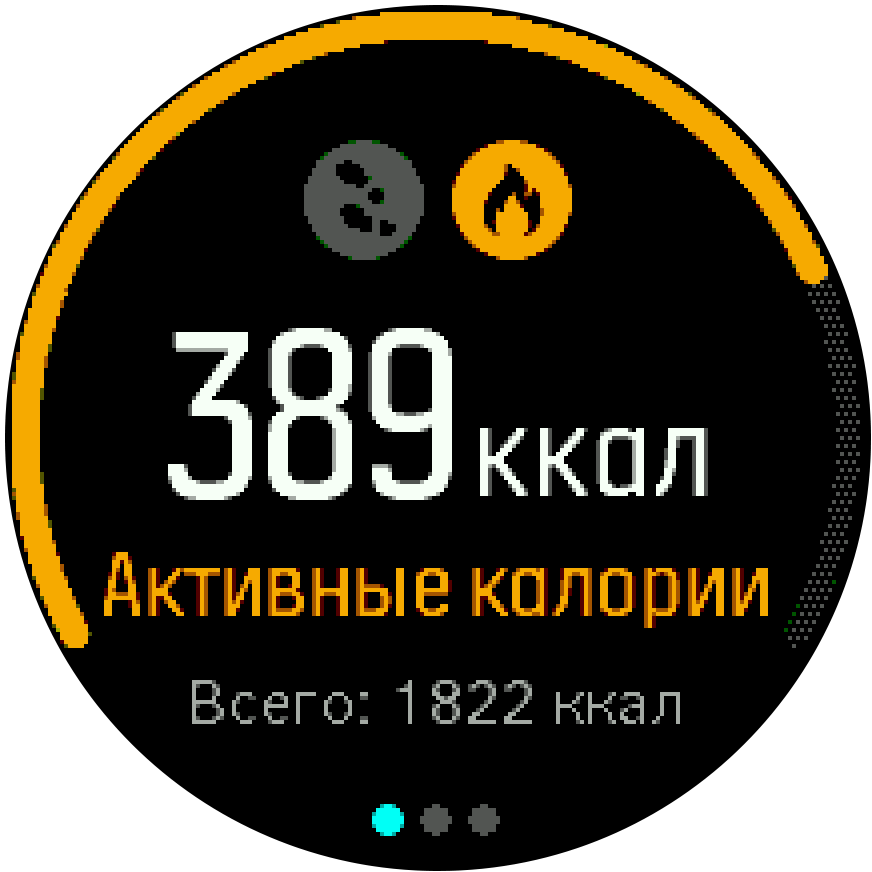

Когда часы находятся в представлении циферблата, нажмите нижнюю правую кнопку, чтобы просмотреть общее количество шагов за день.
Часы считают шаги с помощью акселерометра. Общий счетчик шагов работает круглосуточно, в том числе во время записи тренировок и других занятий. Однако в некоторых отдельных видах спорта, например велоспорте и плавании, шаги не подсчитываются.
Чтобы повысить точность подсчета шагов, задайте положение и способ ношения часов при настройке Suunto или позднее в разделе Параметры » Общиe » Личные данные » Положение устройства.

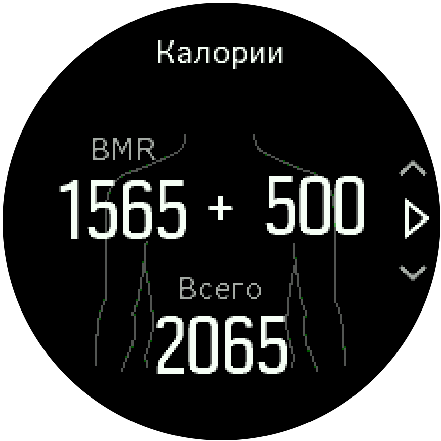

Кроме просмотра количества шагов также можно просмотреть примерный расход калорий за день, нажав верхнюю левую кнопку.
Большая цифра в центре экрана — это примерное количество активных калорий, потраченных за день. Цифра под ней — общее количество потраченных калорий. Общее количество потраченных калорий включает в себя активные калории и базовый метаболический уровень (см. ниже).
Кольцо на обоих экранах показывает, сколько осталось для достижения целей занятия на день. Эти цели можно изменять в соответствии с личными предпочтениями (см. ниже)

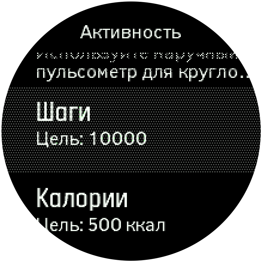

Цели занятий
Здесь можно настраивать дневные цели по шагам и калориям. Находясь на экране занятия, удерживайте нажатой среднюю кнопку, чтобы открыть настройки целей занятия.
Чтобы задать цель по шагам, необходимо указать общее количество шагов за день.
Общее количество калорий, потраченных за день, рассчитывается по двум параметрам: базовому метаболическому уровню (БМУ) и физической активности.
БМУ — это количество калорий, сжигаемых организмом в состоянии покоя. Это те калории, которые необходимы организму, чтобы сохранять тепло и выполнять базовые функции, например моргание или сердцебиение. Это количество зависит от личного профиля, в том числе таких факторов, как возраст и пол.
Задание цели по калориям определяет, сколько калорий необходимо потратить дополнительно к БМУ. Такие калории называются «активные». Кольцо вокруг экрана занятия заполняется в соответствии с количеством калорий, израсходованных за день относительно цели.

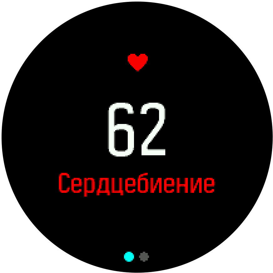

Немедленное отображение ЧСС
На экране немедленного отображения ЧСС можно быстро просмотреть текущую частоту сердечных сокращений.
Когда часы находятся в представлении циферблата, нажмите нижнюю правую кнопку и прокруткой перейдите к экрану ЧСС.
Нажмите верхнюю кнопку, чтобы выйти из экрана и вернуться к представлению циферблата.

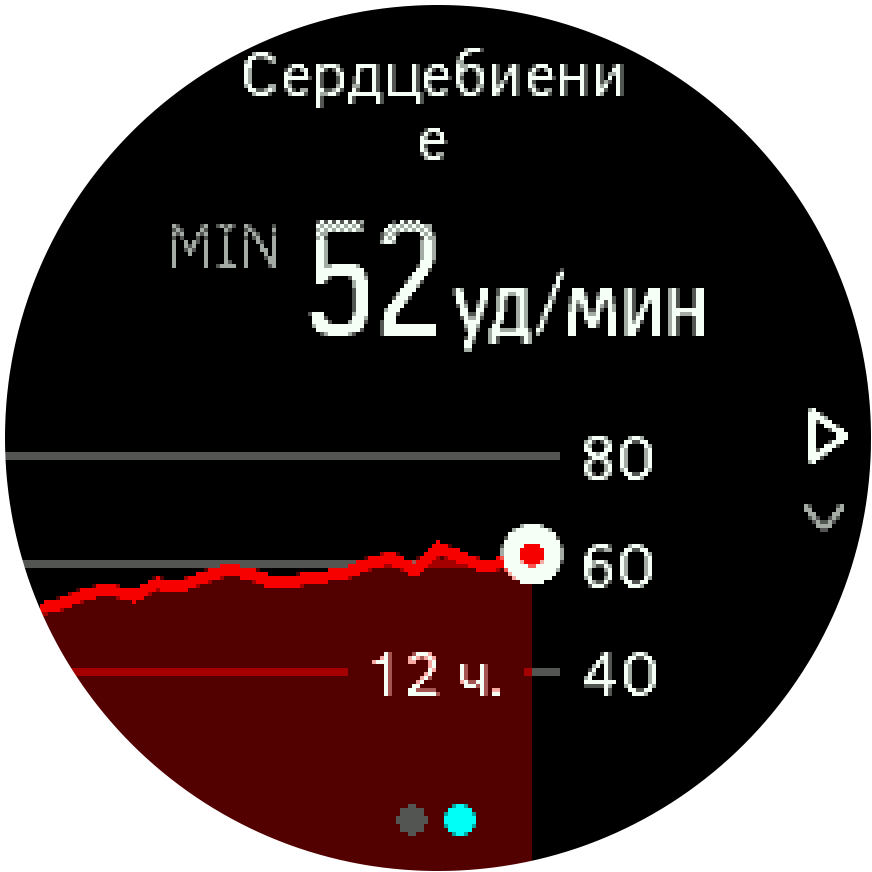

Суточная ЧСС
Экран ЧСС за день показывает частоту сердечных сокращений за 12 часов. Например, эта информация полезна для оценки восстановления после тяжелой тренировки.
На экране частота сердечных сокращений за 12 часов представлена в виде графика. График строится по средней частоте сердечных сокращений по 24-минутным интервалам. Кроме того, нажав нижнюю правую кнопку, можно просмотреть примерный средний расход калорий за час и наименьшую частоту сердечных сокращений за 12 часов.
Минимальная частота сердечных сокращений за последние 12 часов является хорошим показателем состояния восстановления. Если она выше обычного, то вероятно вы не полностью восстановились после предыдущей тренировки.
Во время записи упражнения значения ЧСС за день отражают повышение частоты сердечных сокращений и расход калорий во время тренировки. Однако следует помнить, что график и скорость расхода — это средние значения. Если во время выполнения физических упражнений пиковая частота сердечных сокращений достигает 200 уд/минуту, это максимальное значение не будет показано на графике, а будет приведено среднее значение за те 24 минуты, на которые пришлось пиковое значение.

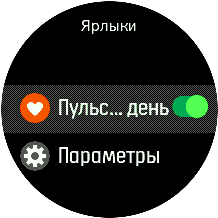

Чтобы активировать экран ЧСС за день, необходимо включить функцию ЧСС за день. Эту функцию можно включать и выключать в настройках в пункте Активность. Из экрана ЧСС за день также можно перейти к настройкам занятий, удерживая нажатой среднюю кнопку.
Если функция определения ЧСС за день включена, часы регулярно активируют оптический датчик ЧСС для проверки частоты сердечных сокращений, что немного увеличивает расход заряда батареи.
После активации часам необходимо 24 минуты, чтобы начать отображать данные о ЧСС за день.
