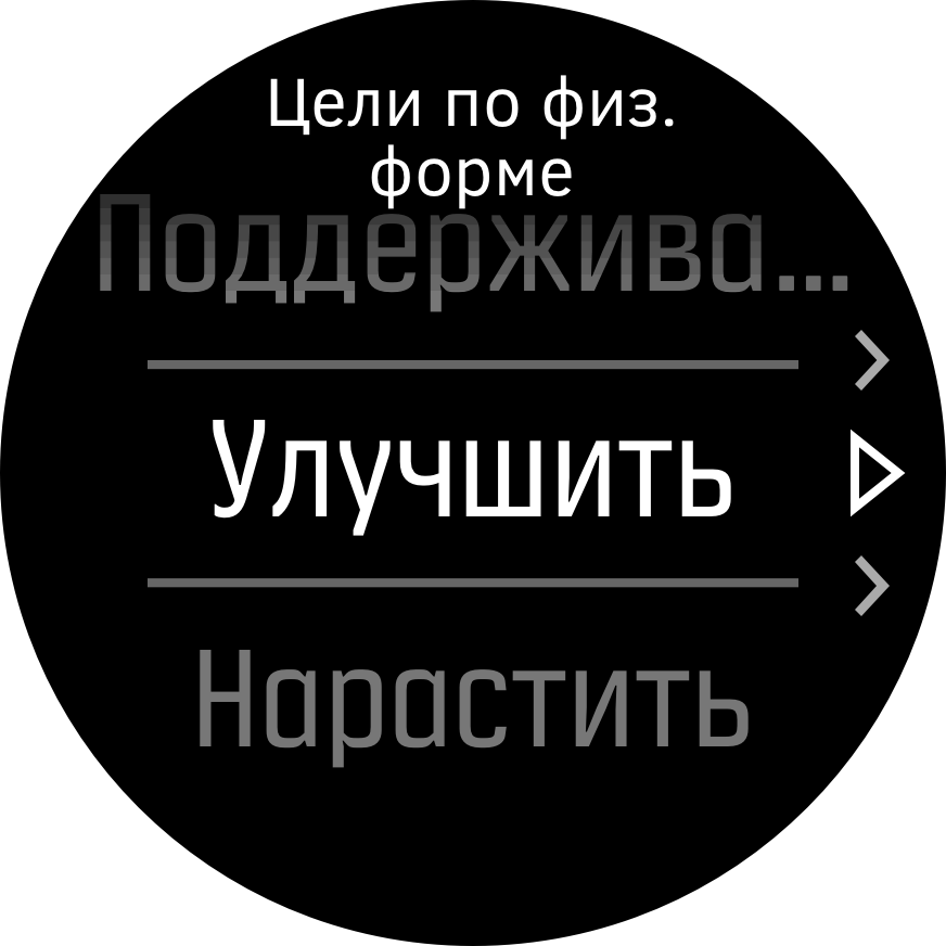

Выбор цели физической формы:
Выберите вариант «Поддержать», если у вас уже хорошая форма и вы хотите ее поддерживать на текущем уровне. Также этот вариант для тех, кто только начинает регулярные занятия. По мере продвижения всегда можно изменить программу на более сложную.
Вариант «Улучшить» подойдет для тех, кто хочет постепенно улучшить аэробную форму. Если вы хотите быстро улучшить форму, выбирайте программу «Повысить». Ваши тренировки будут тяжелее, а результаты появятся быстрее.

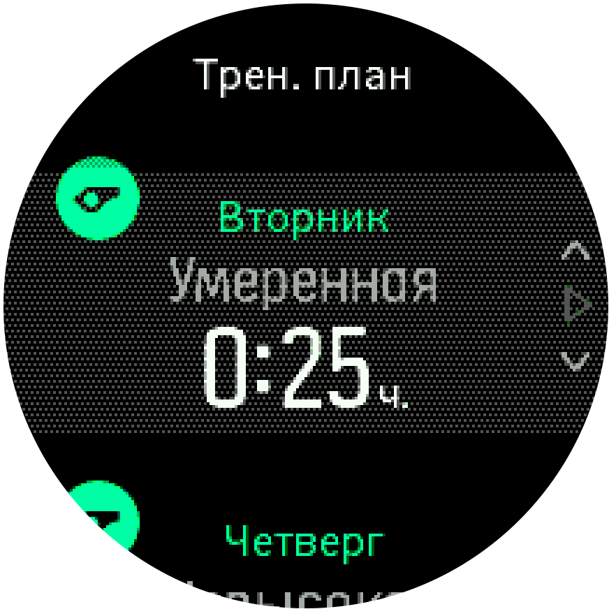

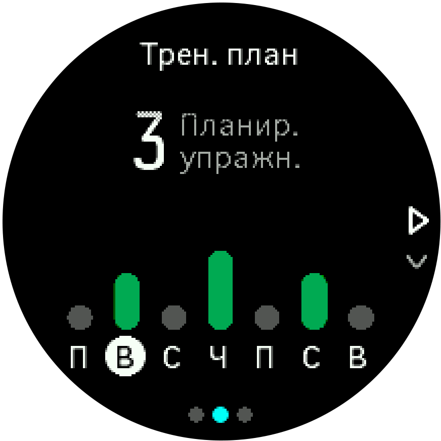

Чтобы просмотреть следующие запланированные тренировки:
Когда часы находятся в представлении циферблата, нажмите нижнюю правую кнопку, чтобы прокрутить к представлению анализа тренировки.
Нажмите среднюю кнопку, чтобы просмотреть план на текущую неделю.
Нажмите правую нижнюю правую кнопку, чтобы просмотреть дополнительную информацию: день тренировки, продолжительность и уровень интенсивности (на основе зон частоты сердечных сокращений, см. «Зоны интенсивности»).
Нажмите нижнюю левую кнопку, чтобы выйти из представления запланированной тренировки и вернуться к отображению времени.
Текущий запланированный вид активности также можно просмотреть, нажав среднюю кнопку в представлении циферблата.

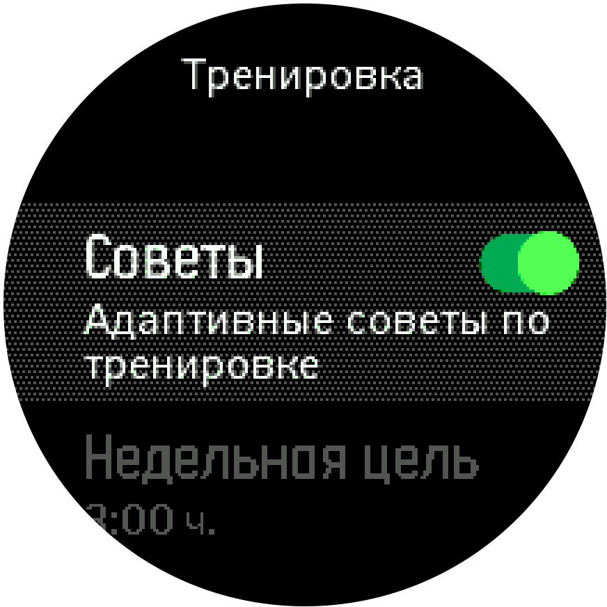

Чтобы отключить индивидуальный план тренировок:
- В меню настроек перейдите к Тренировка.
Выключите Советы.

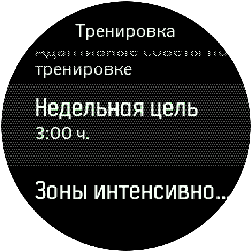

Если во время выполнения упражнений адаптивное наставление не нужно, но нужна цель выполнения упражнения, задайте целевое количество часов в качестве цели недели, выполнив настройку в Тренировка.
- Выключите Советы.
- Выберите Недельная цель, нажав среднюю кнопку.
Выберите новую Недельная цель, нажав верхнюю правую или нижнюю правую кнопку.
Нажмите среднюю кнопку для подтверждения.

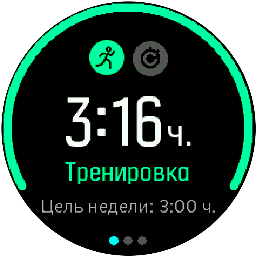

Наставление в реальном времени
Если на текущей день запланировано занятие, оно отображается первым в списке спортивного режима при входе в представление занятий для начала записи. Чтобы включить наставление в реальном времени, начните рекомендованное упражнение как при обычной записи (см. «Запись упражнений»).
Занятие, запланированное на текущий день, также можно просмотреть, нажав среднюю кнопку в представлении циферблата.
При выполнении занятий в соответствии с планом отображаются зеленый индикатор выполнения и процент выполнения. Цель оценивается на основе запланированных интенсивности и продолжительности. При тренировке с запланированной интенсивностью (на основе частоты сердечных сокращений) цель тренировки будет достигнута примерно с запланированной продолжительностью. Занятия с более высоко интенсивностью обеспечивают более быстрое достижение цели тренировки. Т.е. занятия с более низкой интенсивностью должны продолжаться больше.
