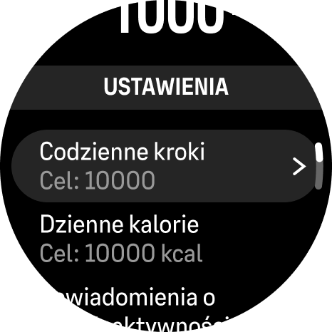

Cele aktywności
Możesz dostosować codzienne cele w zakresie kroków i kalorii. Przewiń w dół widżetu, aby ustawić dzienne cele kroków i kalorii oraz włączyć lub wyłączyć powiadomienia związane z celami.
Ustawiając cel dotyczący kroków, określasz łączną liczbę kroków dla dnia.
Łączna liczba kalorii spalanych dziennie jest oparta na dwóch czynnikach: BMR i aktywności fizycznej.
Ustawiając cel dotyczący kalorii, definiujesz, ile kalorii chcesz spalać oprócz BMR. Są to tak zwane aktywne kalorie.
Swoje cele kroków i kalorii możesz też skonfigurować w ustawieniach zegarka, w części Aktywność i trening.
