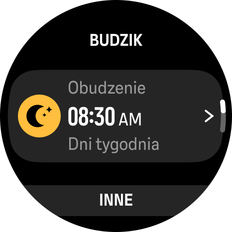

Jeśli w menu Sen został zapisany plan snu, można szybko ustawić alarm budzenia w obszarze Obudzenie w Budzik. W tym menu można włączyć lub wyłączyć alarm, edytować częstotliwość jego włączania i modyfikować plan snu.
Oprócz alarmu budzenia planu snu można ustawić dodatkowe alarmy:

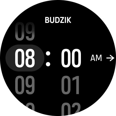

Ustaw godzinę i minuty.

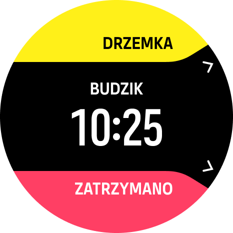

Gdy alarm się włączy, możesz go wyłączyć lub wybrać opcję drzemki. Czas drzemki to 10 minut i można ją powtarzać do 10 razy.
Jeśli pozostawisz włączony alarm, wyłączy się on po minucie.
