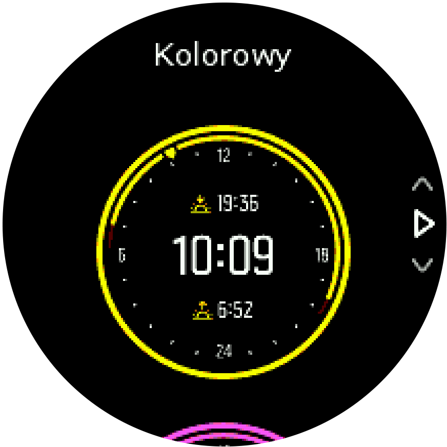

Suunto 3 jest wyposażony w kilka widoków zegarka, zarówno cyfrowych, jak i analogowych.
Aby zmienić widok tarczy zegarka:
Przejdź do ustawienia Ekran zegarka z ekranu początkowego lub przytrzymaj naciśnięty środkowy przycisk, aby wyświetlić menu kontekstowe. Naciśnij środkowy przycisk, aby wybrać Ekran zegarka
Użyj prawego górnego lub prawego dolnego przycisku, aby przewinąć tarcze zegarka i wybrać tę, której chcesz użyć, za pomocą środkowego przycisku.
Użyj prawego górnego lub prawego dolnego przycisku, aby przewinąć opcje kolorystyczne i wybrać tę, której chcesz użyć.
Każdy widok zegarka zawiera dodatkowe informacje, takie jak data, łączna liczba kroków czy podwójna godzina. Naciśnij lewy górny przycisk, aby przełączyć między widokami.
