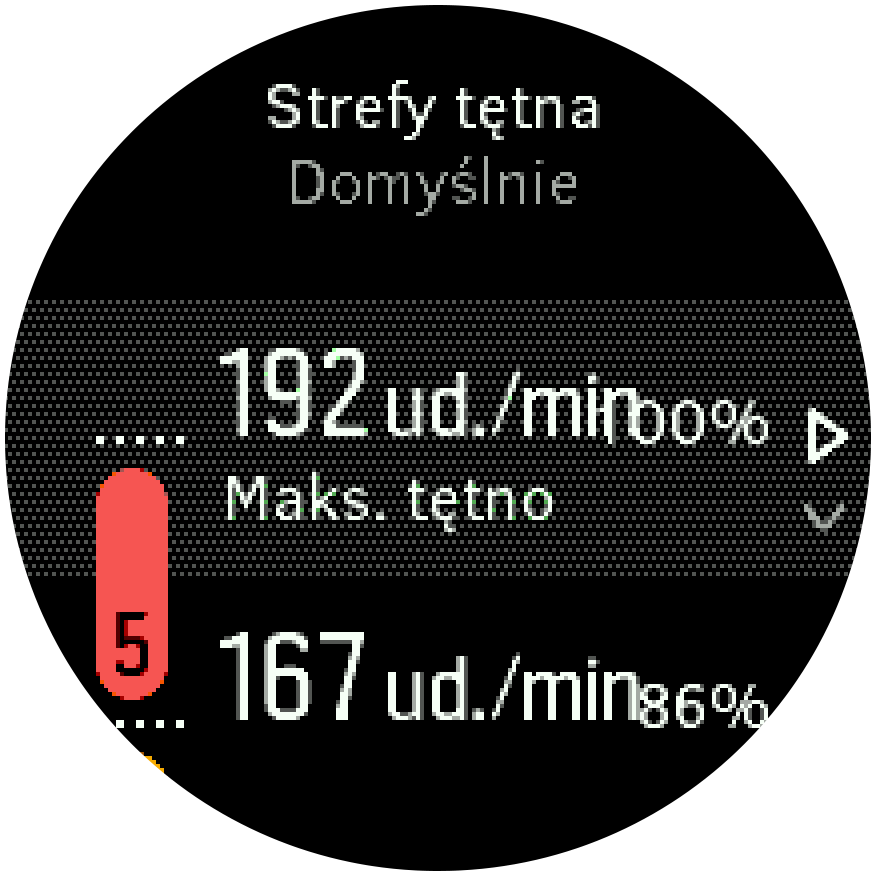

Strefy tętna są zdefiniowane jako zakresy procentowe w oparciu o maksymalne tętno.
Domyślnie twoje maksymalne tętno jest obliczane przy użyciu standardowego równania: 220 minus twój wiek. Jeśli znasz swoje dokładne maksymalne tętno, powinieneś odpowiednio dostosować wartość domyślną.
Siedmiodniowy plan treningowy (patrz rozdział Adaptacyjne wskazówki treningowe) jest oparty na limitach stref tętna. Jeśli limity lub maksymalne tętno nie odpowiadają indywidualnym wartościom użytkownika, plan treningowy może nie prowadzić optymalnie do pożądanego poziomu sprawności.
Suunto 3 oferuje domyślne i specyficzne dla danej aktywności strefy tętna. Strefy domyślne mogą być używane podczas wszystkich aktywności, ale w przypadku bardziej zaawansowanych treningów można korzystać z określonych stref tętna dla aktywności biegowych i rowerowych.
Ustaw maksymalne tętno
Ustaw maksymalne tętno w ustawieniach w sekwencji Trening » Strefy intensywności » Strefy domyślne
- Dotknij opcji maks. HR (najwyższa wartość, bpm) lub naciśnij środkowy przycisk.
- Wybierz nowe maksymalne tętno naciskając prawy górny lub prawy dolny przycisk.
- Naciśnij środkowy przycisk, aby wybrać nową wartość maks. HR.
- Naciśnij lewy dolny przycisk, aby wyjść z widoku stref tętna.
Maksymalne tętno możesz zaprogramować również w ustawieniach w sekwencji Ogólne » Osobiste.

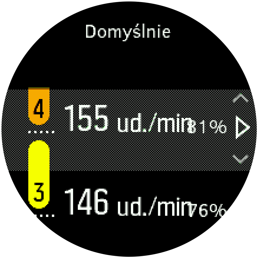

Ustaw domyślne strefy tętna
Ustaw swoje domyślne strefy tętna w ustawieniach w sekwencji Trening » Strefy intensywności » Strefy domyślne
- Przewijaj w górę lub w dół naciskając prawy górny lub prawy dolny przycisk i naciśnij środkowy przycisk, kiedy podświetlona jest strefa tętna, którą chcesz zmienić.
- Wybierz nową strefę tętna, naciskając prawy górny lub prawy dolny przycisk.
- Naciśnij środkowy przycisk, aby wybrać nową wartość tętna.
- Naciśnij i przytrzymaj środkowy przycisk, aby wyjść z widoku stref tętna.
Wybór opcji Resetuj w widoku stref tętna spowoduje reset stref tętna do wartości domyślnej.

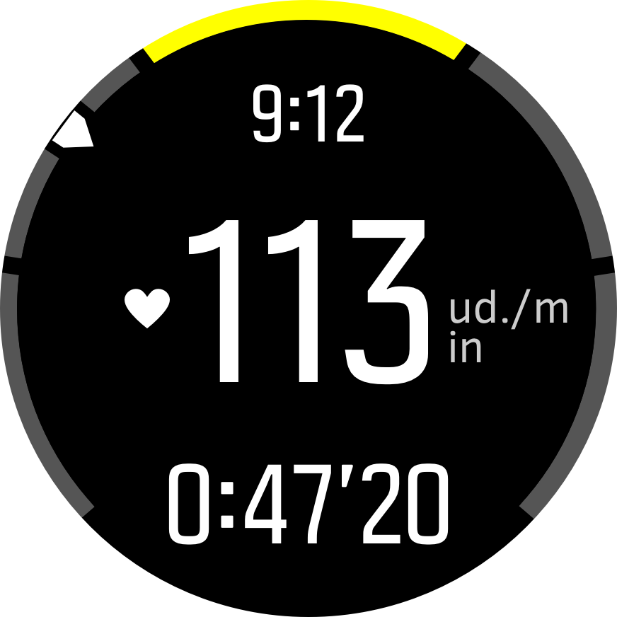

Podczas rejestrowania ćwiczenia (patrz punkt Rejestracja ćwiczenia) po wybraniu tętna jako celu intensywności (patrz punkt Korzystanie z wartości docelowych podczas treningu) na zewnętrznej krawędzi wyświetlacza trybu sportowego pokazywany jest miernik stref tętna podzielony na pięć sekcji (dotyczy wszystkich modeli obsługujących pomiar tętna). Miernik pokazuje, w której ze stref aktualnie trenujesz, poprzez podświetlenie odpowiedniej sekcji. Mała strzałka wskaźnika pokazuje, gdzie w obrębie danej strefy znajduje się użytkownik.

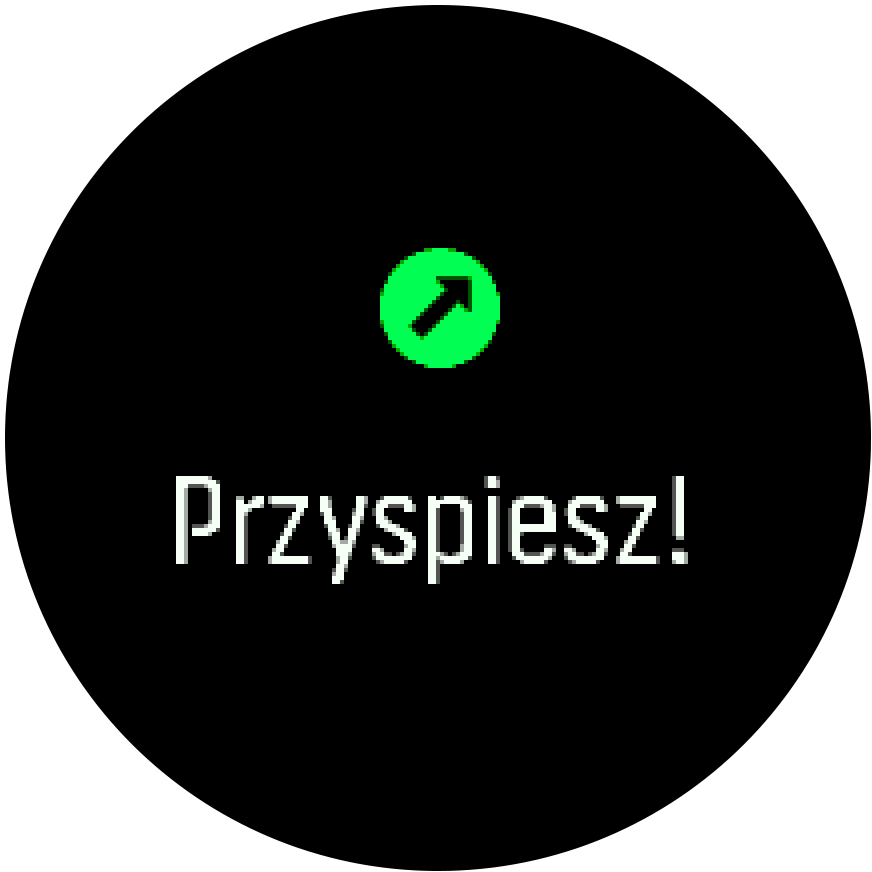

Zegarek informuje o osiągnięciu docelowej strefy. W trakcie ćwiczenia zegarek wskazuje na konieczność przyspieszenia lub zwolnienia, jeśli tętno nie mieści się w wybranej strefie docelowej.
Ponadto dostępny jest również dedykowany wyświetlacz stref tętna w domyślnym trybie sportowym wyświetlacza. Wyświetlacz stref przedstawia bieżącą strefę tętna w środkowym polu. Kolor tła wskaźnika również wskazuje strefę tętna, w której ćwiczy użytkownik.

Zegarek informuje o osiągnięciu docelowej strefy. W trakcie ćwiczenia zegarek wskazuje na konieczność przyspieszenia lub zwolnienia, jeśli tempo nie mieści się w wybranej strefie docelowej.
