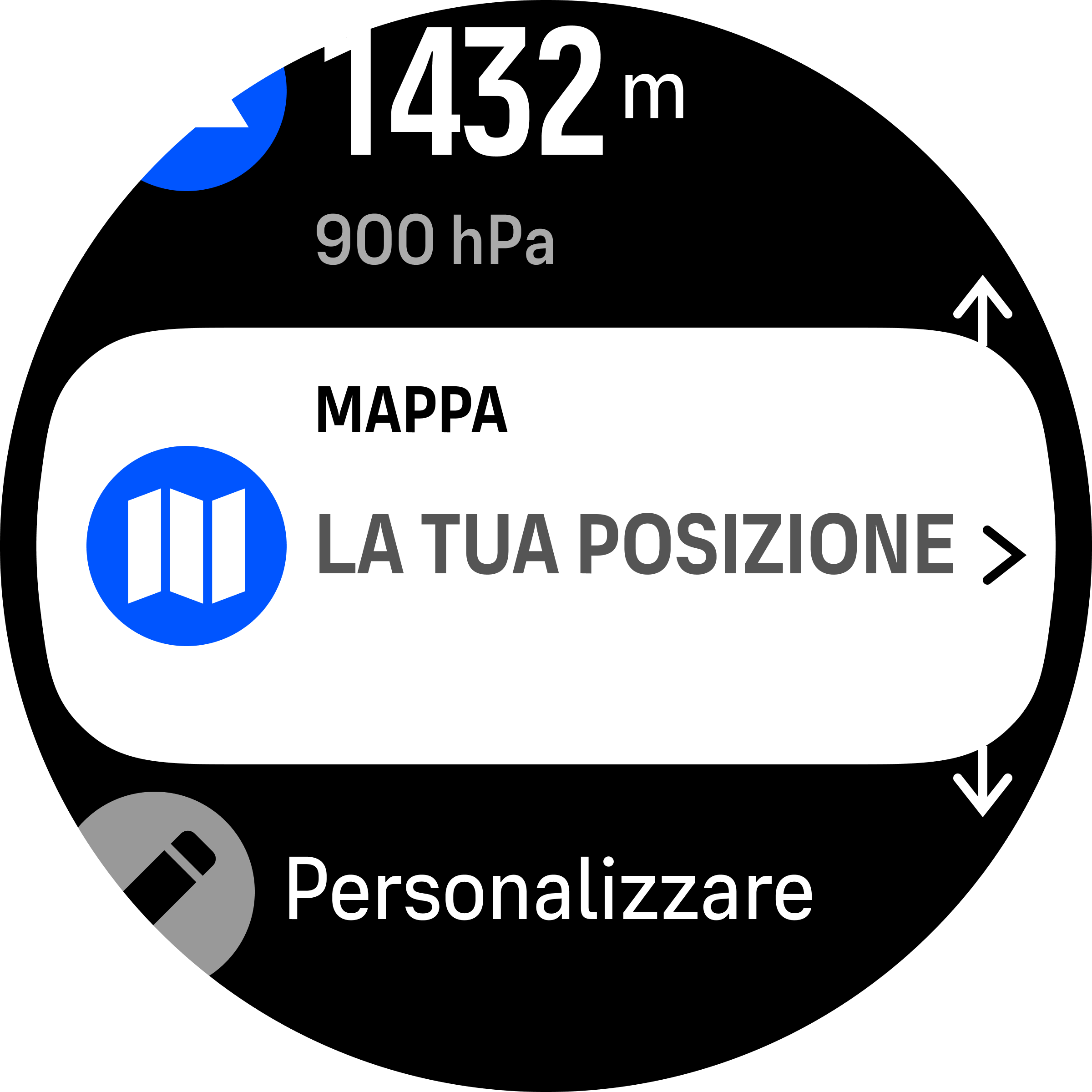

Dal quadrante dell’orologio scorri verso l’alto o premi il pulsante inferiore e seleziona Mappa.
