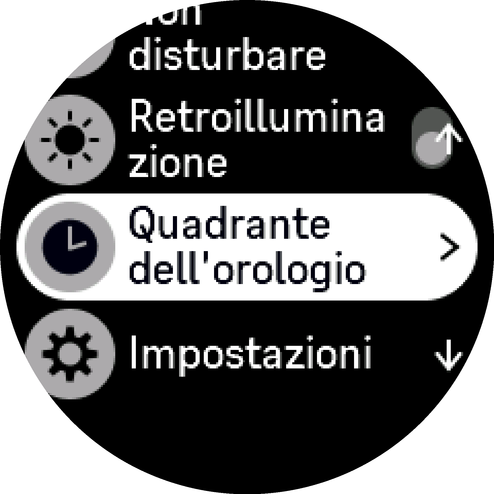

- Apri Personalizzare dalle impostazioni dell’orologio o nel Pannello di controllo.
Scorri fino a Quadrante dell'orologio e tocca o premi il pulsante centrale per accedere.

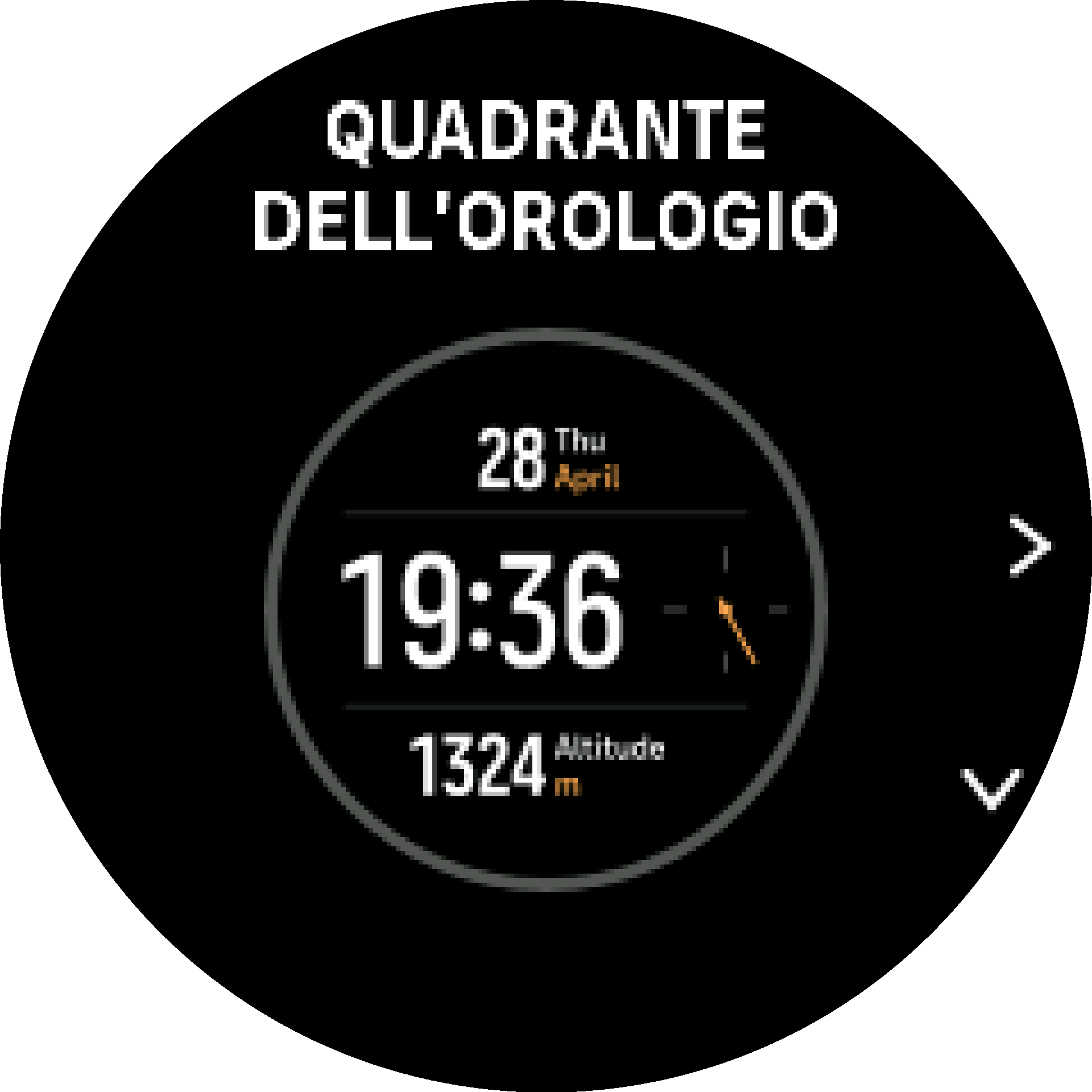

Scorri verso l'alto e verso il basso tra le anteprime dei quadranti dell’orologio e tocca quello che desideri utilizzare.
Scorri verso il basso e apri Colore accento per selezionare il colore che desideri utilizzare sul quadrante dell’orologio.
