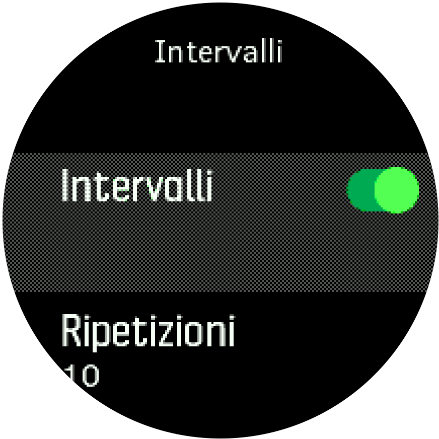

L'allenamento a intervalli è una comune forma di allenamento che consiste in serie ripetitive di attività fisiche ad intensità elevata o ridotta. Con Suunto Spartan Trainer Wrist HR è possibile definire l'allenamento a intervalli per ciascuna modalità sport nel proprio orologio.
Definendo gli intervalli, devono essere impostate quattro voci:
- Intervalli: pulsante on/off che abilita l'allenamento a intervalli. Selezionando ON, la schermata dell'allenamento a intervalli viene aggiunta alla propria modalità sport.
- Ripetizioni: il numero di serie di intervalli + recuperi che si desidera eseguire.
- Intervallo: lunghezza dell'intervallo di intensità elevata, sulla base della distanza o durata.
- Recupero: lunghezza del periodo di riposo tra gli intervalli, sulla base della distanza o durata.

- Seleziona il tuo sport dalla schermata di avvio.
- Prima di avviare la registrazione di un allenamento, premere il pulsante in basso a destra per aprire le opzioni delle modalità sport.
- Scorrere fino a Intervalli e premere il pulsante centrale.
Attivare gli intervalli e regolare le impostazioni come descritto sopra.
Scorrere fino a Indietro e confermare con il pulsante centrale.
- Premere il pulsante in alto a destra fino a che non appare la schermata iniziale; a questo punto puoi iniziare il tuo allenamento come di consueto.
Premere il pulsante in basso a sinistra per passare alla visualizzazione della schermata intervalli e premere il pulsante in alto a destra quando sei pronto per iniziare l'allenamento a intervalli.
