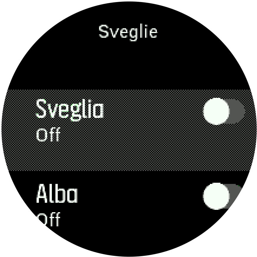

Per impostare gli allarmi di alba/tramonto:
- Premere il pulsante centrale per aprire il menu delle scelte rapide.
- Scorrere fino a Sveglieed accedere premendo il pulsante centrale.
Scorrere fino all'allarme da impostare e selezionare premendo il pulsante centrale.
- Impostare l'ora desiderata antecedente ad alba/tramonto scorrendo verso il basso o verso l'alto con i pulsanti superiore e inferiore, quindi confermare con il pulsante centrale.
Impostare i minuti seguendo la stessa procedura.
- Premere il pulsante centrale per confermare e uscire.
