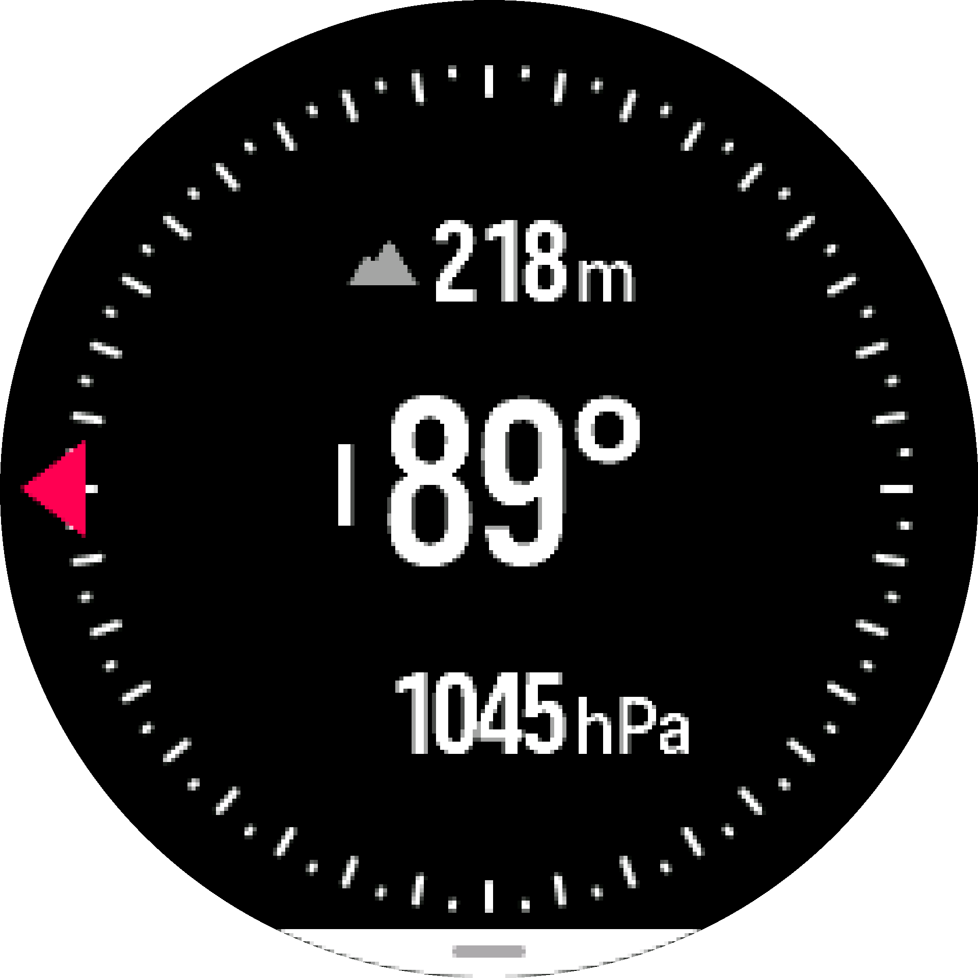

Kompassi-widgetissä on seuraavat tiedot:
  • Magneettista pohjoista kohti osoittava nuoli
  • Kulkusuunta ilmansuuntana
  • Kulkusuunta asteissa
  • Korkeus
  • Ilmanpaine
Kompassi-widget
Poistu kompassi-widgetistä painamalla alapainiketta.
Kompassi-widgetissä voit avata pikavalintaluettelon pyyhkäisemällä näytön alaosasta ylöspäin. Pikavalinnoilla pääset nopeasti navigointitoimintoihin, esimerkiksi tarkistamaan nykyisen sijaintisi koordinaatit tai valitsemaan navigoitavan reitin.

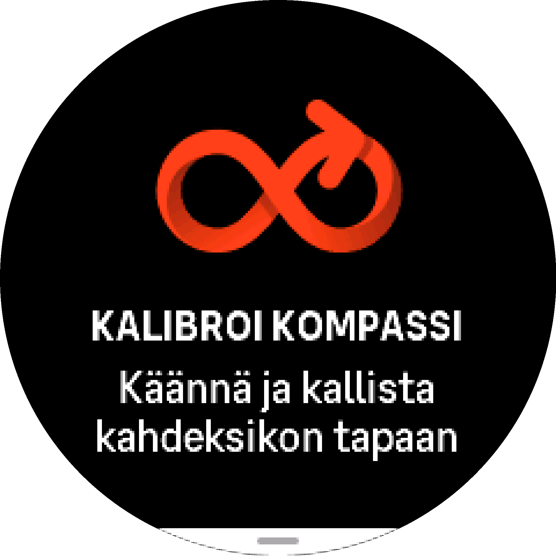

Kompassin kalibroiminen
Jos kompassia ei ole kalibroitu, sinua kehotetaan kalibroimaan kompassi, kun siirryt kompassi-widgetiin.
kompassin kalibrointi S9PP
HUOMAUTUS:
Kompassi kalibroituu käytön aikana, mutta jos kello on ollut voimakkaan magneettikentän lähellä tai saanut kovan iskun, kompassi saattaa näyttää väärää suuntaa. Ratkaise ongelma tekemällä uusi kalibrointi.
