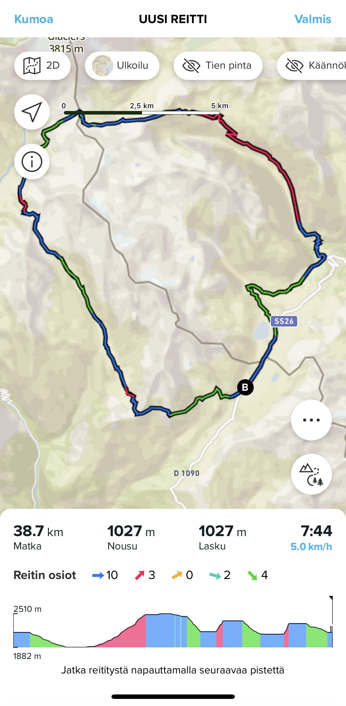

Kun navigoit reitin mukaan, Nousuopas antaa sinulle korkeustiedot.
Kun suunnittelet reittiä Suunto-sovelluksessa, sovellus näyttää reitin osioina, joista jokainen on merkitty väreillä korkeustietojen mukaan. Osiot on jaettu viiteen luokkaan seuraavasti:
- Tasainen
- Ylämäki
- Alamäki
- Nousu
- Lasku
