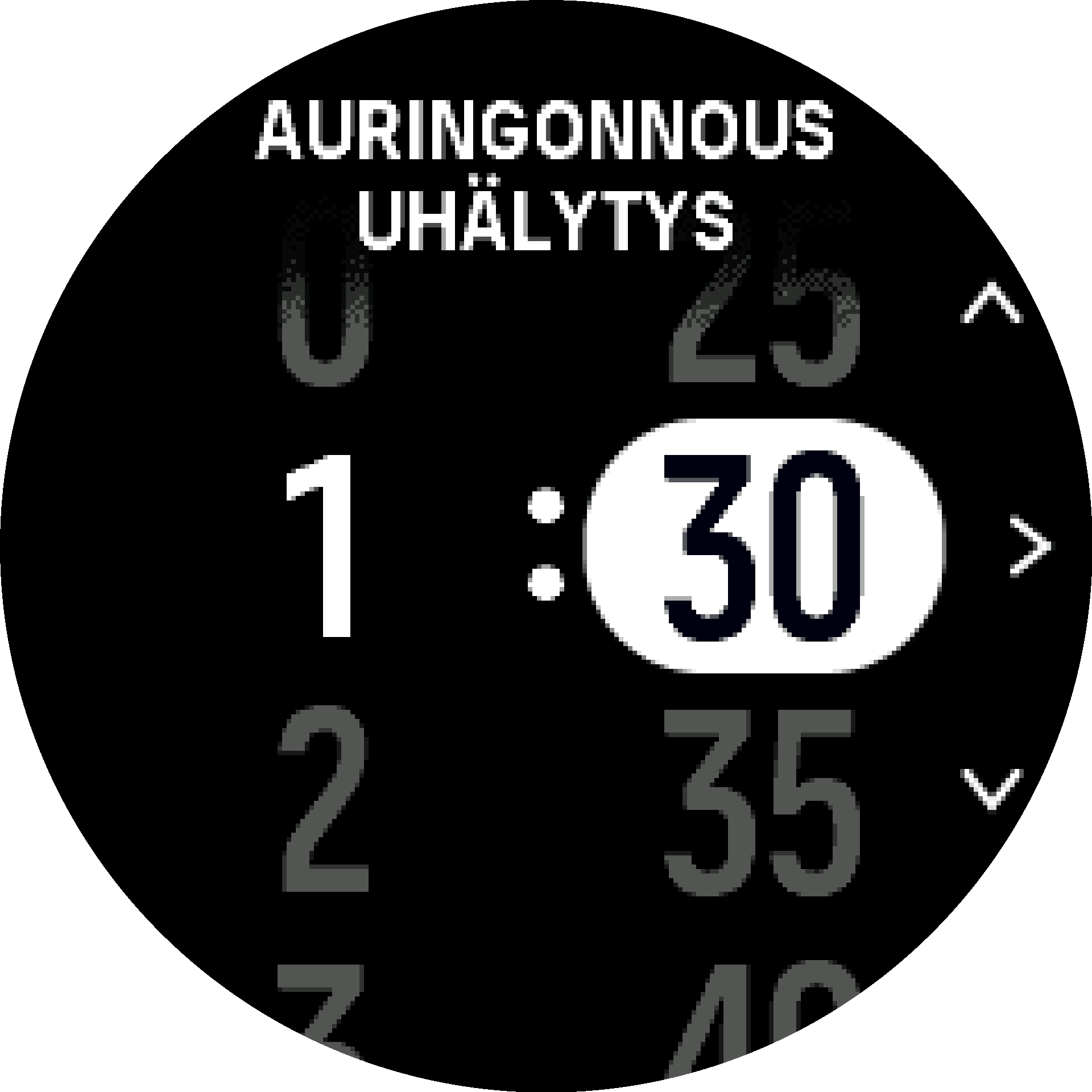

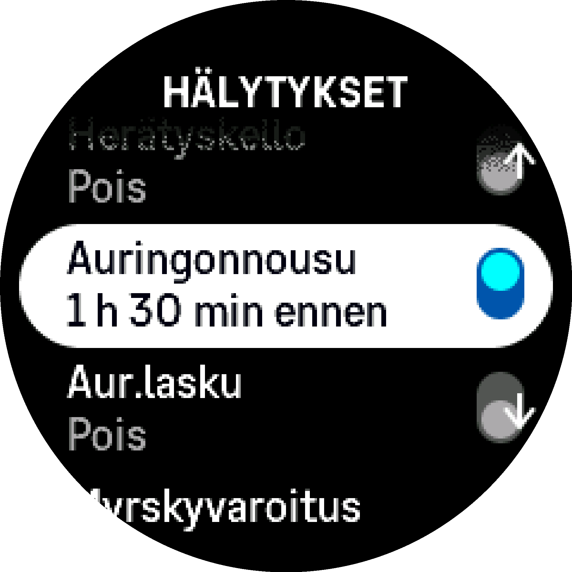

Auringonlasku/-nousuhälytyksen asettaminen:
- Paina kellotaulun keskipainiketta pitkään, vieritä alaspäin ja valitse Hälytykset.
Vieritä hälytykseen, jonka haluat asettaa, ja valitse se painamalla keskipainiketta.
Valitse ylä- ja alapainikkeilla, montako tuntia ja minuuttia ennen auringonnousua/-laskua haluat hälytyksen, ja vahvista painamalla keskipainiketta.
- Vahvista asetus ja poistu painamalla keskipainiketta.

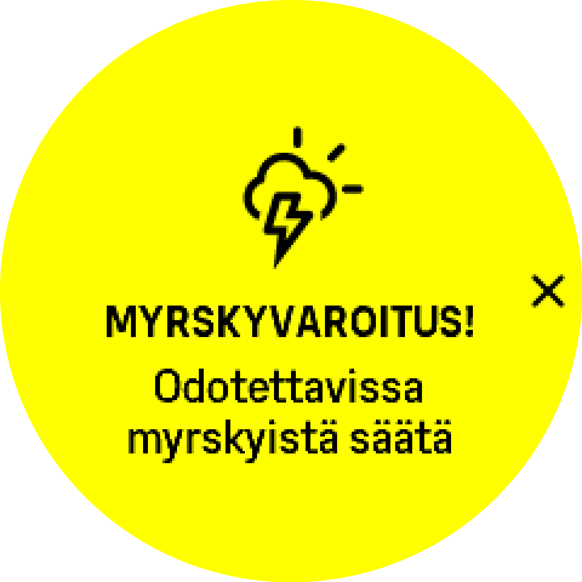

Myrskyvaroitus
Merkittävä ilmanpaineen lasku tarkoittaa yleensä sitä, että myrsky lähestyy ja on syytä hakeutua suojaan. Kun myrskyvaroitus on käytössä, Suunto Ocean antaa äänihälytyksen ja näyttää myrskysymbolin, kun paine laskee vähintään 4 hPa (0,12 inHg) kolmen tunnin aikana.
Myrskyvaroituksen aktivoiminen:
- Avaa Asetukset kellotaulussa pitämällä keskipainike painettuna.
- Vieritä kohtaan Hälytykset ja avaa valikko napauttamalla sen nimeä tai painamalla keskipainiketta.
- Vieritä kohtaan Myrskyvaroitus ja ota se käyttöön tai pois käytöstä napauttamalla sen nimeä tai painamalla keskipainiketta.
Kun myrskyvaroitus soi, voit kuitata sen painamalla mitä tahansa painiketta. Jos mitään painiketta ei paineta, hälytysilmoitus kestää minuutin. Myrskysymboli pysyy näytöllä, kunnes sääolosuhteet rauhoittuvat (paineen lasku hidastuu).
