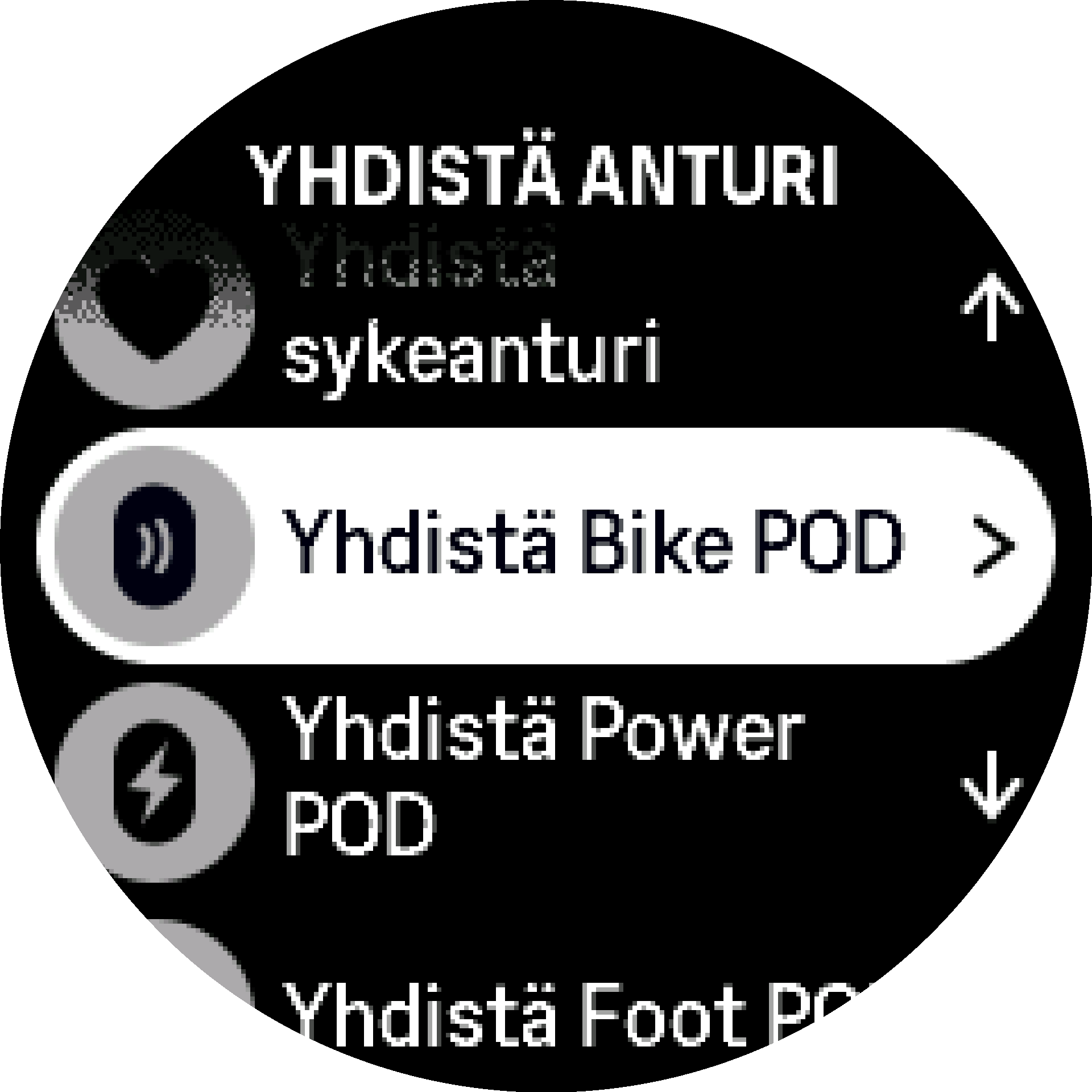

Anturin tai mittarin yhdistäminen:
- Siirry kellon asetuksiin ja valitse Liitettävyys.
- Avaa anturityyppien luettelo valitsemalla Yhdistä anturi.
- Avaa koko luettelo pyyhkäisemällä alas ja napauta yhdistettävää anturityyppiä.

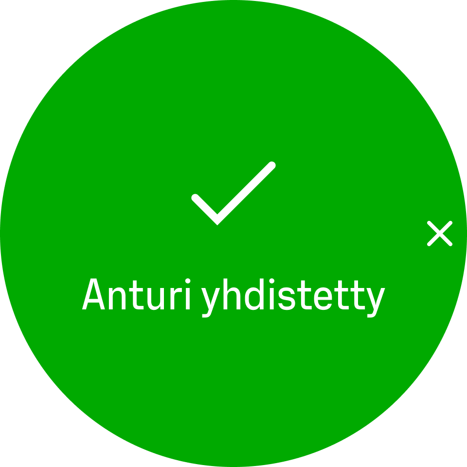

- Viimeistele yhdistäminen noudattamalla kellon antamia ohjeita (katso tarvittaessa anturin käyttöohjetta) ja siirry seuraavaan vaiheeseen painamalla keskipainiketta.
Jos anturilla on pakollisia asetuksia, kuten tehoanturin kammen pituus, sinua kehotetaan syöttämään arvo yhdistämisen aikana.
Kun anturi tai mittari on yhdistetty, kellosi etsii sitä heti, kun valitset kyseistä anturityyppiä käyttävän urheilutilan.
