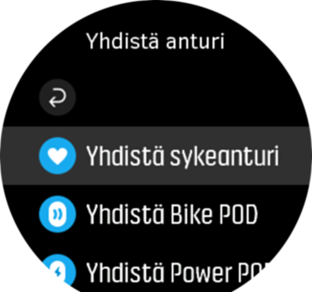

POD-laitteen tai sykeanturin yhdistäminen:
- Siirry kellosi asetuksiin ja valitse Liitettävyys.
- Avaa anturityyppien luettelo valitsemalla Yhdistä anturi.
- Avaa koko luettelo pyyhkäisemällä alas ja napauta yhdistettävää anturityyppiä.
- Noudata kellon antamia yhdistämisohjeita (katso tarvittaessa anturin tai PODin käyttöohjetta) ja siirry seuraavaan vaiheeseen painamalla keskipainiketta.

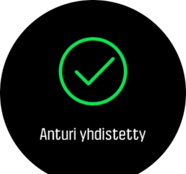

Kun POD tai anturi on yhdistetty, kellosi etsii sitä heti, kun valitset kyseistä anturityyppiä käyttävän urheilutilan.
