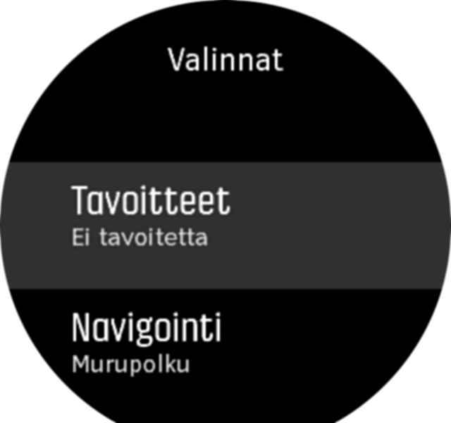

Tavoitteiden käyttäminen harjoittelussa
Suunto 9 -kellolla on mahdollista asettaa eri tavoitteita harjoittelun aikana.
Jos valitsemassasi urheilutilassa on tavoiteasetuksia, voit säätää niitä ennen tallennuksen aloittamista pyyhkäisemällä ylös tai painamalla alapainiketta.
Yleisellä tavoitteella harjoitteleminen:
- Ennen kuin aloitat harjoituksen tallennusta, avaa urheilutilavaihtoehdot pyyhkäisemällä ylöspäin tai painamalla alapainiketta.
- Napauta Tavoite tai paina keskipainiketta.
- Valitse Kesto tai Matka.
- Valitse tavoite.
- Voit palata urheilutilavaihtoehtoihin pyyhkäisemällä oikealle.
Kun käytät yleisiä tavoitteita, edistymisesi osoittava tavoitemittari näkyy jokaisessa tietonäytössä.
Saat myös ilmoituksen, kun olet saavuttanut 50 % tavoitteestasi ja kun valitsemasi tavoite on saavutettu.

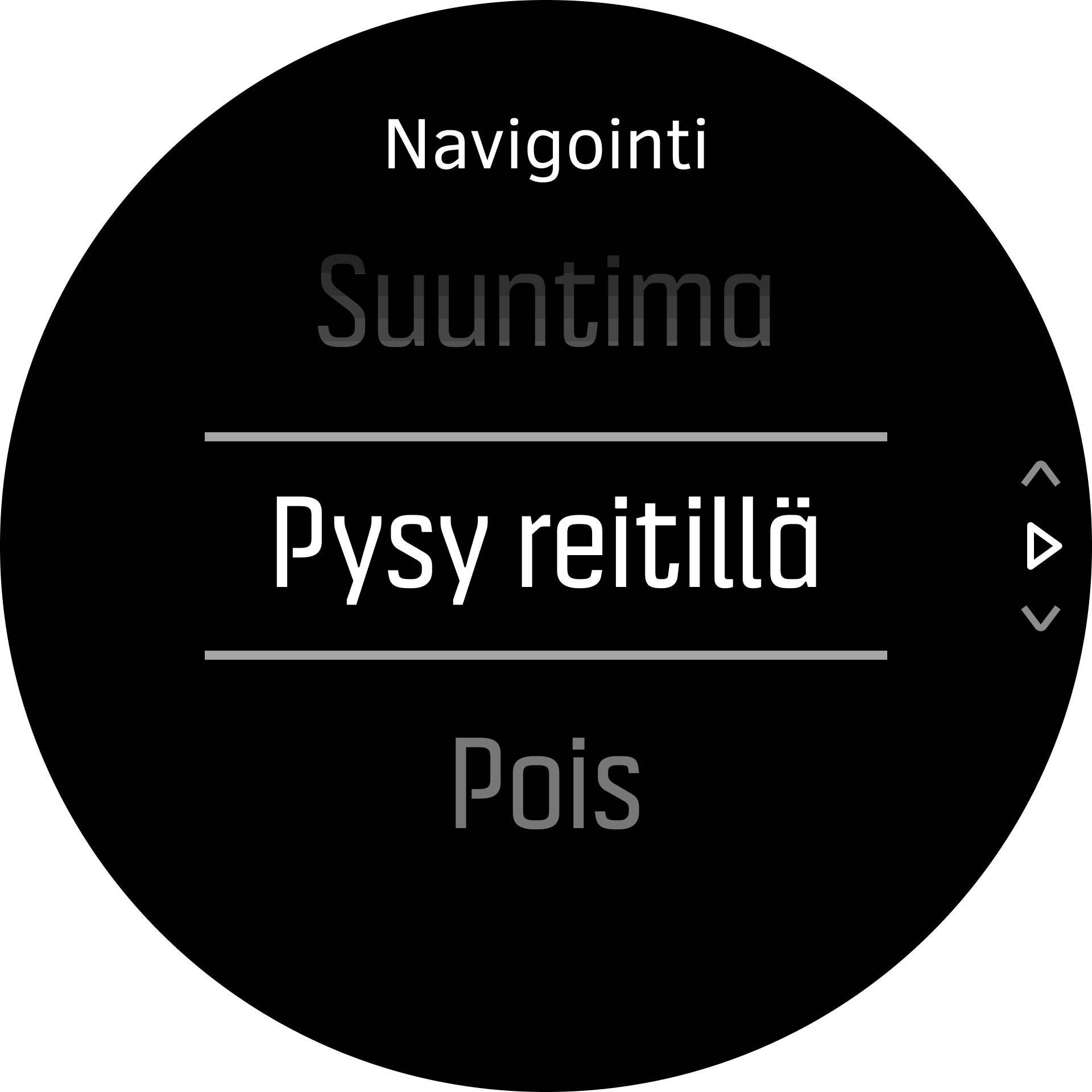

Pysy reitillä
Kaupunkiympäristössä GPS-toiminnon voi olla vaikeaa seurata sijaintiasi oikein. Jos valitset jonkin ennakkoon määrittelemistäsi reiteistä ja seuraat sitä, kellon GPS-toiminto ainoastaan tarkistaa, missä kohtaa esimääriteltyä reittiä olet, eikä tallenna reittiä liikkeidesi perusteella. Tallennettu reitti on identtinen lenkille valitsemasi reitin kanssa.
Pysy reitillä -ominaisuuden käyttö harjoittelussa:
- Luo Suunto-sovelluksessa reitti ja synkronoi kellosi, jos et ole vielä tehnyt niin.
- Valitse GPS:ää käyttävä urheilutila ja avaa valinnat pyyhkäisemällä ylös tai painamalla alapainiketta.
- Vieritä kohtaan Navigointi ja napauta sitä tai paina keskipainiketta.
- Valitse Pysy reitillä ja paina keskipainiketta.
- Vieritä haluamasi reitin kohdalle ja paina keskipainiketta.
- Paina yläpainiketta tai napauta Navigoi-kohtaa.
Aloita harjoituksesi normaalisti ja seuraa valittua reittiä.

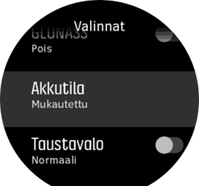

Akun varaustason hallinta
Suunto 9 -kellon akun varaustason hallinnassa käytettävä älykäs akkuteknologia takaa, ettei kellosta lopu virta juuri silloin, kun tarvitset sitä eniten.
Ennen kuin aloitat harjoituksen tallennuksen (ks. Harjoittelun tallentaminen), näet arvion jäljellä olevasta akunkestosta nykyisessä akkutilassa.
Laitteessa on neljä esimääritettyä akkutilaa: Suoritus (oletus), Kestävyys, Ultra ja Retki. Näiden tilojen välillä vaihtaminen muuttaa akun kestoa, mutta se vaikuttaa myös kellon suorituskykyyn.
Oletuksena Ultra ja Retki poistavat käytöstä kaiken sykeseurannan (sekä rannemittauksen että sykevyön). Voit ottaa sykeseurannan käyttöön (Ultra- ja Retki -tilassa) Valinnat-kohdasta aloitusilmaisimen alta.
Vaihda aloitusnäytössä akkutiloja napauttamalla Valinnat » Akkutila, niin näet, miten kukin tila vaikuttaa kellon suorituskykyyn.
Akkutilaa voi vaihtaa nopeasti myös aloitusnäytöstä yläpainiketta painamalla.
Näiden neljän esimääritetyn akkutilan lisäksi voit luoda oman akkutilan haluamillasi asetuksilla. Akkutilan mukautus koskee vain käytössä olevaa urheilutilaa, joten voit luoda oman akkutilan erikseen jokaiselle urheilutilalle.
Jos aloitat navigoinnin harjoittelun aikana tai käytät navigointitietoja, kuten arvioitua saapumisaikaa (ETA), GPS siirtyy Paras-tilaan akkutilasta riippumatta.

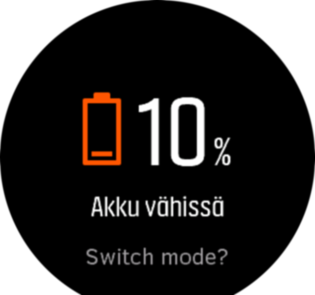

Akkuilmoitukset
Akkutilojen lisäksi kellossa on älykkäitä muistutuksia, joiden avulla voit varmistaa, että kellon akun varaus on riittävä seuraavaa seikkailuasi varten. Osa muistutuksista ennakoi tilannetta esimerkiksi harjoitteluhistoriasi perusteella. Saat ilmoituksen mm. silloin, kun kello huomaa, että akku on vähissä harjoituksen tallennuksen aikana. Tällöin se ehdottaa automaattisesti siirtymistä toiseen akkutilaan.
Kello varoittaa, kun akun varaustaso on 20 % ja uudelleen, kun varaustaso on 10 %.

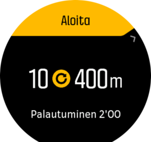

Intervalliharjoittelu
Intervalliharjoitukset ovat yleinen harjoittelumuoto, jossa tehdään toistuvia sarjoja suurella ja pienellä teholla. Suunto 9 -laitteella voi määrittää kellossasi oman intervalliharjoituksesi jokaisella urheilutilalle.
Kun määrität intervalleja, sinun on asetettava neljä tekijää:
- Intervallit: On/off-kytkin, jolla käynnistät intervalliharjoituksen. Kun kytket sen päälle, näytöllä näkyvä intervalliharjoitus lisätään urheilutilaasi.
- Toistot: tavoitteenasi olevien intervalli- ja palautumisjaksojen lukumäärä.
- Intervalli: kovatehoisen intervallin pituus etäisyyden tai keston perusteella.
- Palautuminen: intervallien välissä olevien palautumisjaksojen pituus etäisyyden tai keston perusteella.
Muista, että jos käytät etäisyyttä intervallien mittana, sinun on oltava urheilutilassa, joka mittaa etäisyyttä. Mittaus voi perustua GPS:ään tai esim. Foot tai Bike PODiin.
Jos käytät intervalleja, et voi aktivoida navigointia.

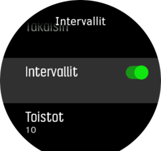

Harjoittele intervallien avulla:
- Vieritä alaspäin kohtaan Intervallit ja napauta asetusta tai paina keskipainiketta.
Ota intervallit käyttöön ja säädä asetuksia yllä kuvatulla tavalla.
Vieritä takaisin ylös alkunäyttöön ja aloita harjoituksesi normaaliin tapaan.
Pyyhkäise vasemmalle tai paina keskipainiketta, kunnes pääset intervallinäyttöön ja paina yläpainiketta, kun olet valmis aloittamaan intervalliharjoituksesi.
Jos haluat keskeyttää intervalliharjoituksen ennen kaikkien toistojen suorittamista, avaa urheilutila-asetukset pitämällä keskipainiketta painettuna ja poista intervalliharjoitus käytöstä Intervallit.
Kun olet intervallinäytössä, painikkeet toimivat normaalisti; esimerkiksi yläpainiketta painamalla voit keskeyttää harjoituksen tallentamisen, myös muun kuin intervalliharjoituksen.
Kun olet lopettanut harjoituksen tallentamisen, intervalliharjoitus kytketään automaattisesti pois päältä kyseisessä urheilutilassa. Muut asetukset ovat kuitenkin käytettävissäsi, minkä ansiosta voi helposti aloittaa saman harjoituksen seuraavalla kerralla käyttäessäsi kyseistä urheilutilaa.

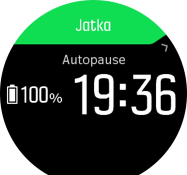

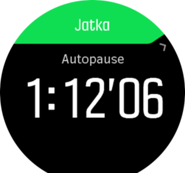

Autom. tauko
Automaattinen tauko keskeyttää harjoittelun tallentamisen, kun nopeutesi on alle 2 km/h (1,2 mailia/h). Tallennus jatkuu automaattisesti, kun nopeutesi on taas yli 3 km/h (1,9 mailia/h).
Voit myös kytkeä automaattisen tauon päälle tai pois kellossa kunkin urheilutilan asetuksista, ennen kuin alat tallentaa harjoitusta.
Jos automaattinen tauko on päällä tallennuksen aikana, esiin ponnahtava ikkuna ilmoittaa, kun tallennus on keskeytynyt automaattisesti.
Napauttamalla ponnahdusikkunaa näet kellonajan ja akun lataustilan.
Voit antaa tallennuksen käynnistyä automaattisesti, kun lähdet taas liikkeelle, tai käynnistää sen ponnahdusikkunasta manuaalisesti painamalla yläpainiketta.

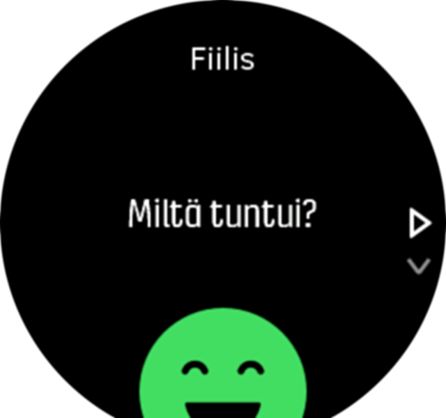

Fiilis
Jos harjoittelet säännöllisesti, harjoitusten jälkeisen olon seuranta on tärkeä yleiskuntosi ilmaisin. Valmentaja tai personal trainer voi myös seurata edistymistäsi tuntemuskäyriesi avulla.
Fiiliksiä on viisi, joista voi valita sopivan:
- Huono
- Ihan jees
- Hyvä
- Erittäin hyvä
- Erinomainen
Näiden vaihtoehtojen tarkka merkitys on sinun (ja valmentajasi) päätettävissä. Tärkeää on se, että käytät niitä johdonmukaisesti.
Voit tallentaa kelloon jokaisen harjoituksen fiiliksen vastaamalla heti tallennuksen lopettamisen jälkeen kysymykseen “Miltä tuntui?”.
Voit ohittaa kysymyksen painamalla keskipainiketta.
