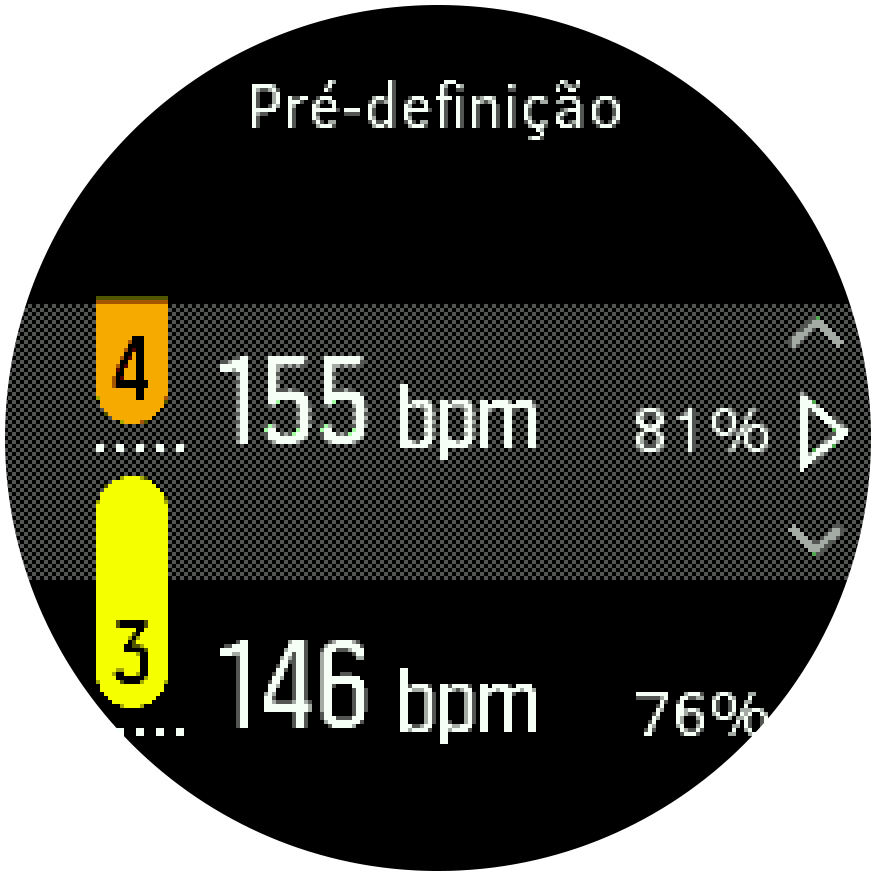

Def. FC máx.
Defina a sua FC máxima nas definições, em Treino » Zonas de intensidade » Zonas predefinidas
- Selecione a FC máx (valor mais alto, bpm) e prima o botão central.
- Selecione a sua nova FC premindo o botão direito superior ou inferior.
- Prima o botão central para selecionar nova FC máx.
- Prima sem soltar botão central para sair da vista de zonas FC.
Também pode selec. a sua FC máxima nas definições em Geral » Pessoal.
Sel. zonas FC predef.
Defina a sua FC máxima nas definições, em Treino » Zonas de intensidade » Zonas predefinidas.
- Deslize para cima ou para baixo premindo botão direito superior ou inferior e prima botão central quando a zona FC que quer alterar estiver realçada.
- Selecione a nova zona de FC premindo o botão direito superior ou inferior.
- Prima o botão central para selecionar o novo valor FC.
Selecionar Redefinir na vista zonas FC redefine as zonas FC p/valores de origem.

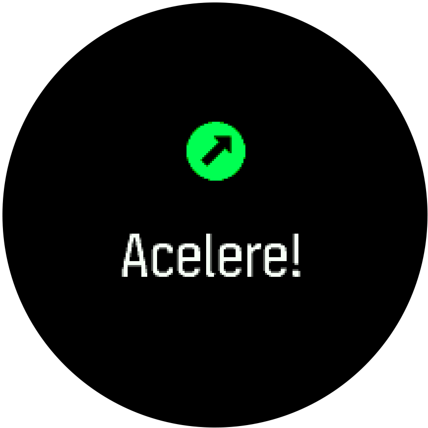

O dispositivo avisa-o quando atinge a sua zona de objetivo selecionada. Durante o exercício o relógio pede-lhe para acelerar ou abrandar, se a sua frequência cardíaca estiver fora da zona de objetivo selecionada.

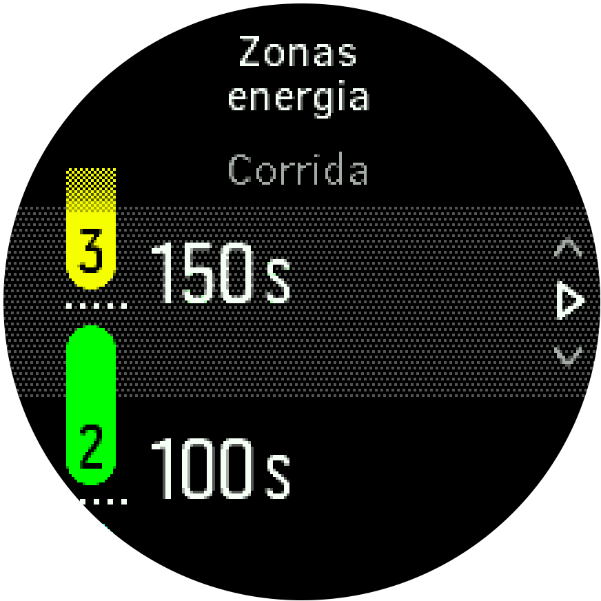

Definir zonas de energia específicas por atividade
Selecione zonas de energia específicas por atividade nas definições, em Treino » Zonas de intensidade » Zonas avançadas
- Selecione a atividade (Corrida ou Ciclismo) que quer editar ou prima o botão central quando a atividade estiver realçada.
- Prima o botão inferior direito e selecione zonas de energia.
- Prima o botão direito superior ou inferior e selecione a zona de energia que pretende editar.
Selecione a sua nova zona de energia premindo o botão superior ou inferior.
Prima o botão central para selecionar o novo valor de energia.
- Mantenha premido o botão central para sair da vista das zonas de energia.
