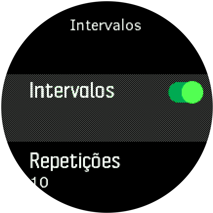

- No iniciador, selecione o seu desporto.
- Antes de começar a gravar um exercício, prima o botão inferior direito para abrir as opções do modo desportivo.
- Vá para baixo até Intervalos e prima o botão central.
Ative os intervalos e ajuste as definições descritas acima.
Vá para cima até Retroceder e selecione com o botão central.

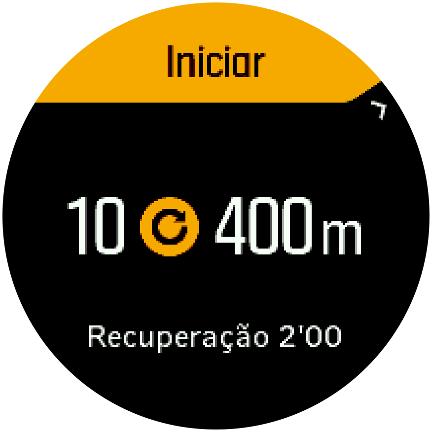

- Prima o botão superior direito até ter voltado à vista inicial e inicie o seu exercício como habitualmente.
Prima o botão inferior esquerdo para alterar a vista do ecrã de intervalos e prima o botão superior direito quando estiver pronto para iniciar o seu treino com intervalos.
