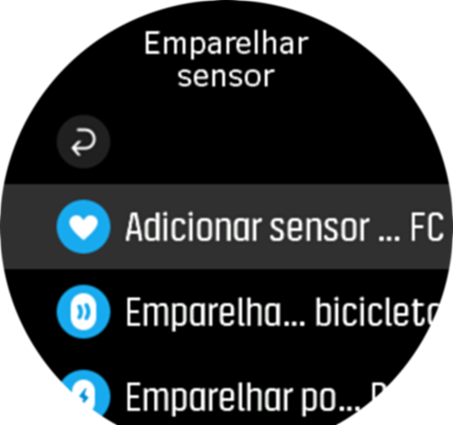

Para emparelhar um POD ou sensor:
- Vá até às definições do seu dispositivo e selecione Conectividade.
- Selecione Emparelhar sensor para obter a lista de tipos de sensores.
- Deslize para baixo para ver a lista completa e toque no tipo de sensor que deseja emparelhar.

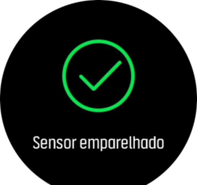

- Siga as instruções no dispositivo para terminar o emparelhamento (consulte o manual do sensor ou POD se necessário), premindo o botão central para avançar para o próximo passo.
Caso o POD solicite alguns dados, como o comprimento do pedal no caso de um POD para força, ser-lhe-á solicitada a introdução de um valor durante o processo de emparelhamento.
Logo que o POD ou sensor esteja emparelhado, o seu dispositivo procura-o logo que seja selecionado um modo desportivo que use esse tipo de sensor.
