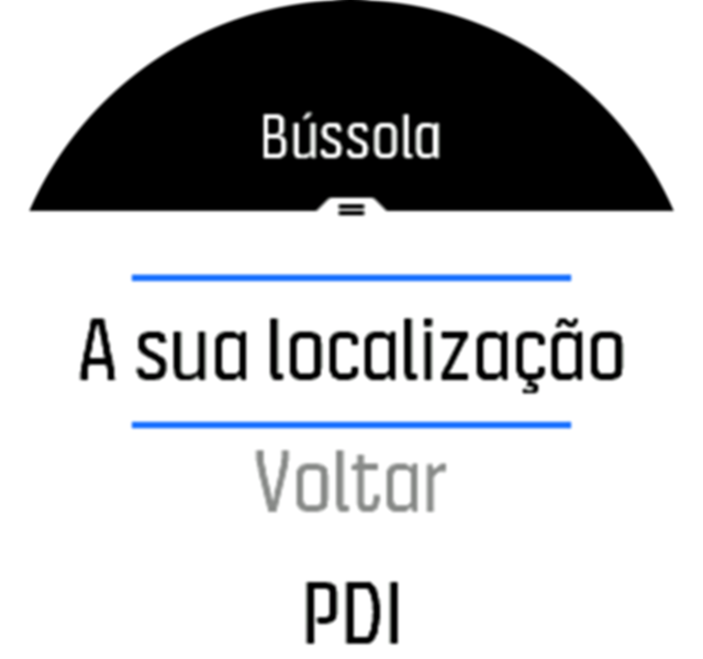

No ecrã da bússola, pode deslizar a partir da parte inferior do ecrã ou premir o botão inferior para abrir a lista de atalhos. Os atalhos proporcionam-lhe um acesso rápido a ações de navegação, tais como, verificar as coordenadas da sua localização atual ou selecionar um percurso para navegar.
Deslize para baixo ou prima o botão superior para sair da lista de atalhos.

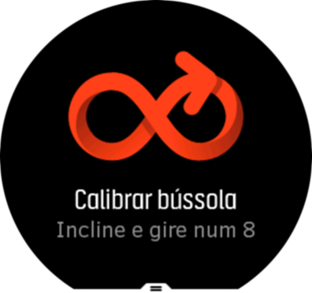

Se a bússola não estiver calibrada, ser-lhe-á solicitado que a calibre logo que entre no ecrã da bússola.
Se pretender recalibrar a bússola, pode iniciar novamente a calibração nas definições em Navegação » Definições de navegação » Calibrar bússola.
