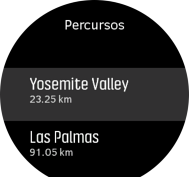

Pode utilizar o seu Suunto Spartan Sport Wrist HR para navegar em percursos. Planeie o seu percurso na app Suunto e transfira para o seu dispositivo na próxima sincronização.
Para navegar num percurso:
- Deslize para baixo ou prima o botão superior para abrir o iniciador.
- Vá para Navegação e toque no ícone ou prima o botão central.
- Vá até Percursos e prima o botão central para abrir a sua lista de percursos.
- Desloque-se até ao percurso em que deseja navegar e prima o botão central.
- Prima o botão superior para iniciar a navegação.
- Prima novamente o botão superior em qualquer instante para parar a navegação.
