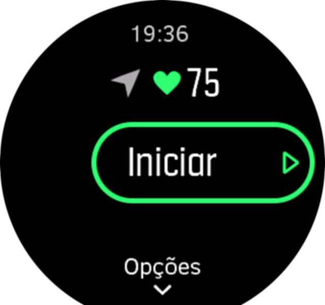

- Deslize para baixo ou prima o botão superior para abrir o iniciador.
Toque no botão de exercício ou prima o botão central.
Deslize para cima ou para baixo para navegar pelos modos desportivos e toque no que pretende utilizar. Em alternativa, navegue com os botões superior e inferior e selecione com o botão central.
Acima do indicador de início, é exibido um conjunto de ícones, dependendo do que está a usar com o modo desportivo (por exemplo, cinto de frequência cardíaca e GPS ligado). O ícone de seta (GPS ligado) pisca em cinzento enquanto procura e fica verde ao detetar um sinal. O ícone do coração (ritmo cardíaco) pisca a cinzento durante a pesquisa e, ao encontrar o sinal, passa a um coração colorido preso a uma correia se estiver a usar um sensor de ritmo cardíaco. Se estiver a usar um sensor ótico de frequência cardíaca, passa a um coração colorido sem a correia.
Se estiver a usar um sensor de frequência cardíaca, mas o ícone mudar para verde, verifique se o sensor de frequência cardíaca está emparelhado, ver Emparelhar PODs e sensores, e selecione o modo desportivo novamente.
Pode aguardar que cada ícone mude para verde ou vermelho ou iniciar a gravação quando quiser premindo o botão central.

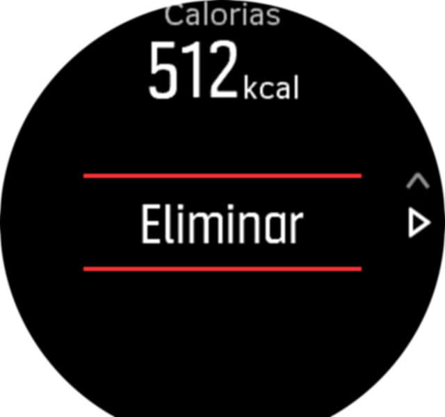

Se fez uma gravação que não quer guardar, pode apagar o registo deslizando para a parte inferior do resumo e tocar no botão para apagar. Também pode apagar registos do livro de registos da mesma forma.

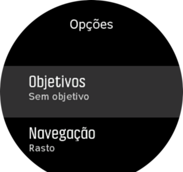

Se o modo desportivo selecionado tiver objetivos como opção, pode ajustá-los antes de iniciar a gravação, deslizando para cima ou premindo o botão inferior.
Para fazer exercício com um objetivo geral:
- Antes de começar a gravar um exercício, deslize para cima ou prima o botão inferior para abrir as opções do modo desportivo.
- Toque em Destino ou prima o botão central.
- Selecione Duração ou Distância.
- Selecione o seu objetivo.
- Deslize para a direita para voltar às opções do modo desportivo.

- Selecione modo desp. que use GPS e depois deslize p/cima ou prima botão inferior p/abrir as opções. Alternativam., inicie gravação primeiro, e mantenha botão central premido p/abrir opções do modo desportivo.
- Vá para Navegação e toque na definição ou prima o botão central.
- Deslize p/cima e p/baixo ou prima botões superior e inferior p/selecionar opção navegação e prima o botão central.
- Selecione percurso ou PDI em que quer navegar e prima botão central. Depois, prima botão superior p/iniciar navegaç.
