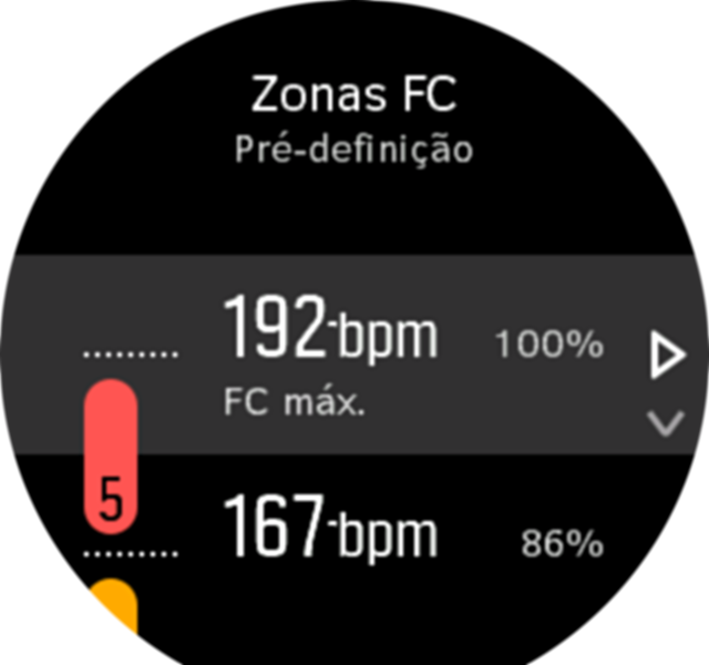

Zonas freq. card.
As zonas de frequência cardíaca definem-se como intervalos de percentagem baseados na frequência cardíaca máxima (FC máx.)
Por predefinição, a FC máx. é calculada usando a equação standard: 220 - a sua idade. Se sabe a sua FC máxima exata, deve ajustar o valor predefinido.
Suunto Spartan Sport tem zonas FC predef. e específ. p/ativid. Zonas predef. podem ser usadas p/todas as ativid., mas em treino mais avançado, use zonas FC específ. p/ativ. de corrida e ciclismo.

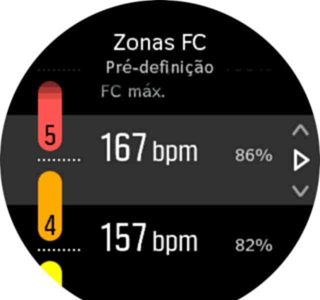

Def. FC máx.
Defina a sua FC máxima nas definições, em Treino » Zonas de intensidade » Zonas predefinidas
- Insira a FC máx (valor mais alto, bpm) ou prima o botão central.
- Selecione a sua nova FC deslizando p/cima ou p/baixo ou premindo botão direito superior ou inferior.
- Insira a sua seleção ou prima o botão central.
- P/sair da vista zonas FC, deslize p/direita ou prima s/soltar botão central.
Também pode selec. a sua FC máxima nas definições em Geral » Pessoal.
Sel. zonas FC predef.
Defina a sua FC máxima nas definições, em Treino » Zonas de intensidade » Zonas predefinidas.
- Deslize p/cima ou p/baixo e toque/prima botão centr.quando zona FC que quer alterar estiver realçada.
- Selecione a nova zona FC deslizando p/cima ou p/baixo ou premindo botão dir.superior ou inferior.
NOTA:Selecionar Redefinir na vista zonas FC redefine as zonas FC p/valores de origem.

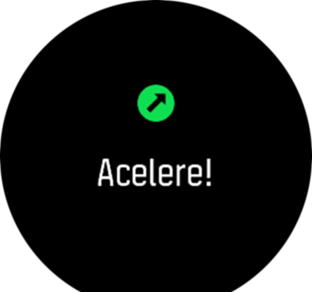

Quando gravar um exercício (ver Gravar um exercício), e tiver selecionado a frequência cardíaca como um objetivo de intensidade (ver Utilizar objetivos enquanto faz exercício), aparece um mostrador de zonas de FC, com 5 secções, à volta do limite exterior do ecrã do modo desportivo (em todos os modos desportivos que suportam FC). O mostrador indica em que zona de FC está atualmente a treinar, iluminando a secção correspondente. A pequena seta no mostrador indica o ponto onde está no intervalo da zona.
O dispositivo avisa-o quando atinge a sua zona de objetivo selecionada. Durante o exercício o relógio pede-lhe para acelerar ou abrandar, se a sua frequência cardíaca estiver fora da zona de objetivo selecionada.
