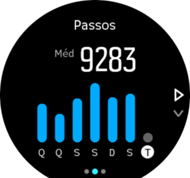

Também pode verificar os seus passos nos últimos sete dias deslizando para a esquerda. Deslize para a esquerda ou prima o botão central para ver o seu consumo de calorias.
Deslize para cima para verificar a sua atividade nos últimos sete dias em números em vez de um gráfico.

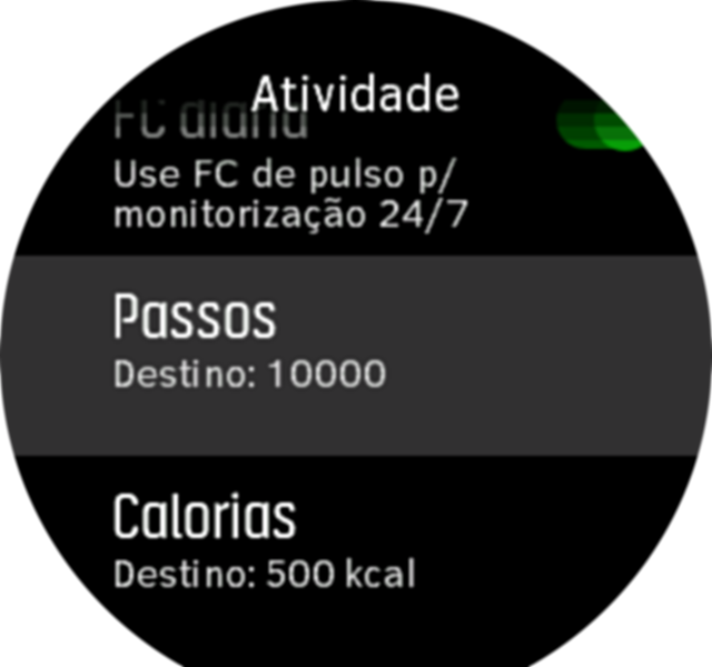

Objetivos da atividade
Pode ajustar os seus objetivos diários tanto para passos como para calorias. Enquanto estiver no ecrã da atividade, toque e mantenha o dedo no ecrã ou mantenha premido o botão central para abrir as definições do objetivo da atividade.
Ao definir o seu objetivo de passos, está a definir o número total de passos para o dia.
O total de calorias queimadas por dia baseia-se em dois fatores: a sua Taxa de Metabolismo Basal (BMR) e a sua atividade física.
O BMR representa a quantidade de calorias que o seu corpo queima quando está em descanso. Essas são as calorias de que o seu corpo necessita para se manter quente e executar funções básicas, como o piscar dos olhos ou a batida cardíaca. Este número baseia-se no seu perfil pessoal, incluindo fatores como a idade e o género.
Ao definir um objetivo de calorias, define a quantidade de calorias que deseja queimar, além do seu BMR. Essas são as chamadas calorias ativas. O anel à volta do ecrã da atividade avança de acordo com a quantidade de calorias ativas que queima durante o dia, comparando com o seu objetivo.
