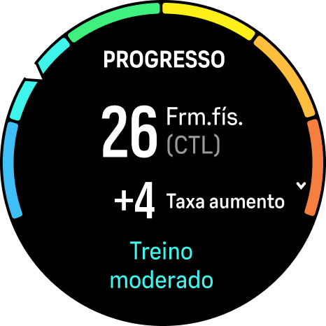

Progresso
Pode encontrar o widget Progresso no menu Todas as aplicações e adicioná-lo à lista dos widgets selecionados..
O widget de progresso fornece-lhe dados que o ajudam a aumentar a carga de treino durante um período de tempo mais longo, quer seja a frequência, duração ou intensidade do treino.
Cada sessão de treino recebe uma Pontuação de Stress do Treino (TSS) (baseada na duração e na intensidade) este valor é a base para calcular a carga de treino para médias de tempo curtas e longas. A partir deste valor de TSS, o seu relógio pode calcular o seu nível de condição física (definido como VO₂max), CTL (Carga de Treino Crónica) e também fornecer-lhe uma estimativa do seu limiar de lactato e uma previsão do seu ritmo de corrida em várias distâncias.
