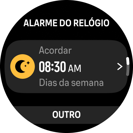

O seu relógio tem um alarme que pode tocar uma vez ou repetir em dias específicos. Pode encontrá-lo no menu Todas as aplicações e adicioná-lo à lista dos widgets selecionados.
Se tiver um plano de suspensão guardado no menu Sono, pode definir rapidamente um alarme para despertar em Acordar em Alarme do relógio. Neste menu, pode ligar ou desligar o alarme, editar a frequência com que pretende que soe e modificar o plano de sono.
Pode definir alarmes adicionais para além do alarme de despertar do seu plano de sono:

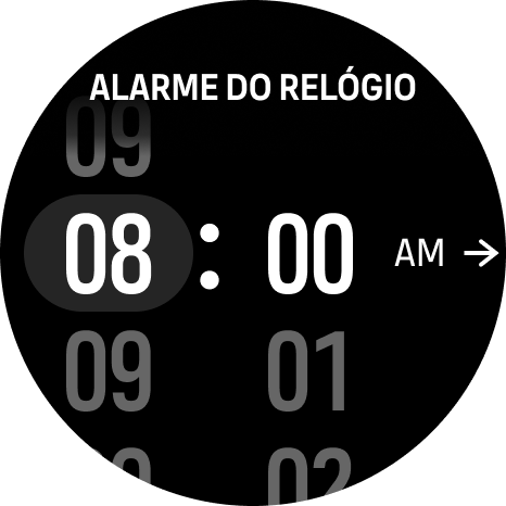

- No mostrador do relógio, deslize para cima ou para baixo ou rode a coroa para aceder a Alarme do relógio na lista de widgets ou no menu Todas as aplicações.
- Introduza o Alarme do relógio.
Desloque para baixo e selecione Novo alarme do relógio.
NOTA:Os alarmes antigos podem ser apagados ou editados se forem selecionados na lista abaixo Novo alarme do relógio.
Defina a hora e os minutos.
Selecione a frequência com que deseja que o alarme toque. As opções são:
Uma vez: alarme toca uma vez nas próximas 24 horas à hora marcada
Todos os dias: alarme toca à mesma hora todos os dias da semana
Dias da semana: alarme toca à mesma hora de segunda a sexta-feira

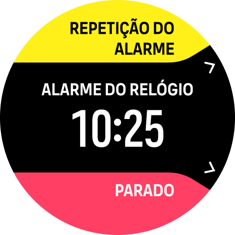

Quando o alarme toca, pode dispensá-lo para desligar o alarme, ou quando seleciona a opção de adiar. O tempo de adiamento é de 10 minutos e pode ser repetido até 10 vezes.
Caso deixe o alarme a tocar, este desliga-se após um minuto.
