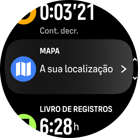

Deslize para cima no mostrador do relógio ou rode a coroa.
Selecione Mapa.
O ecrã do mapa mostra a sua localização atual e arredores.

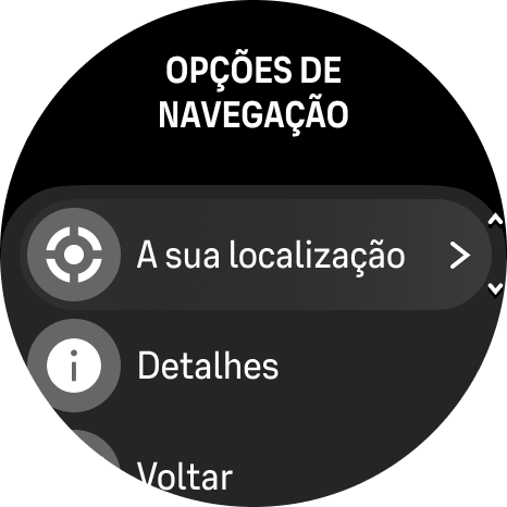

Prima o botão inferior para abrir uma lista de atalhos. Os atalhos proporcionam-lhe um acesso rápido a ações de navegação, tais como, verificar as coordenadas da sua localização atual ou selecionar um percurso para navegar.
