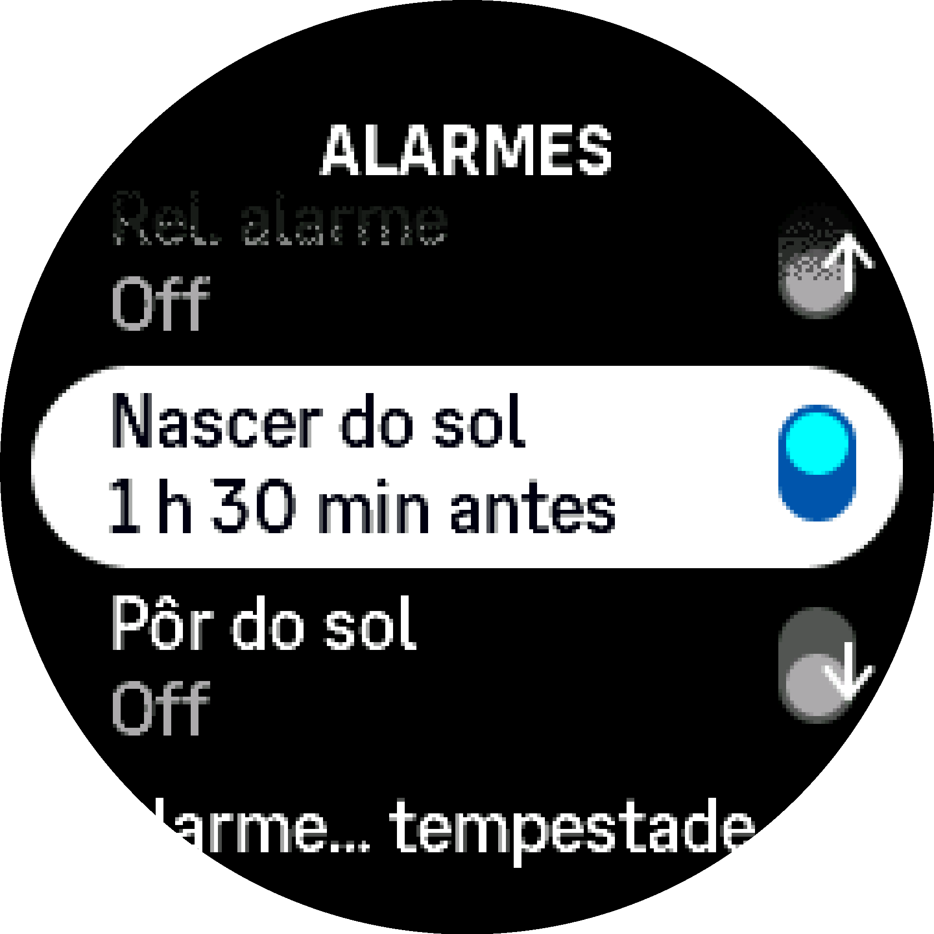

- Vá para Alarmes e aceda ao menu tocando no seu nome ou premindo o botão central.
Vá até ao alarme que pretende definir e selecione-o tocando no seu nome ou premindo a coroa.

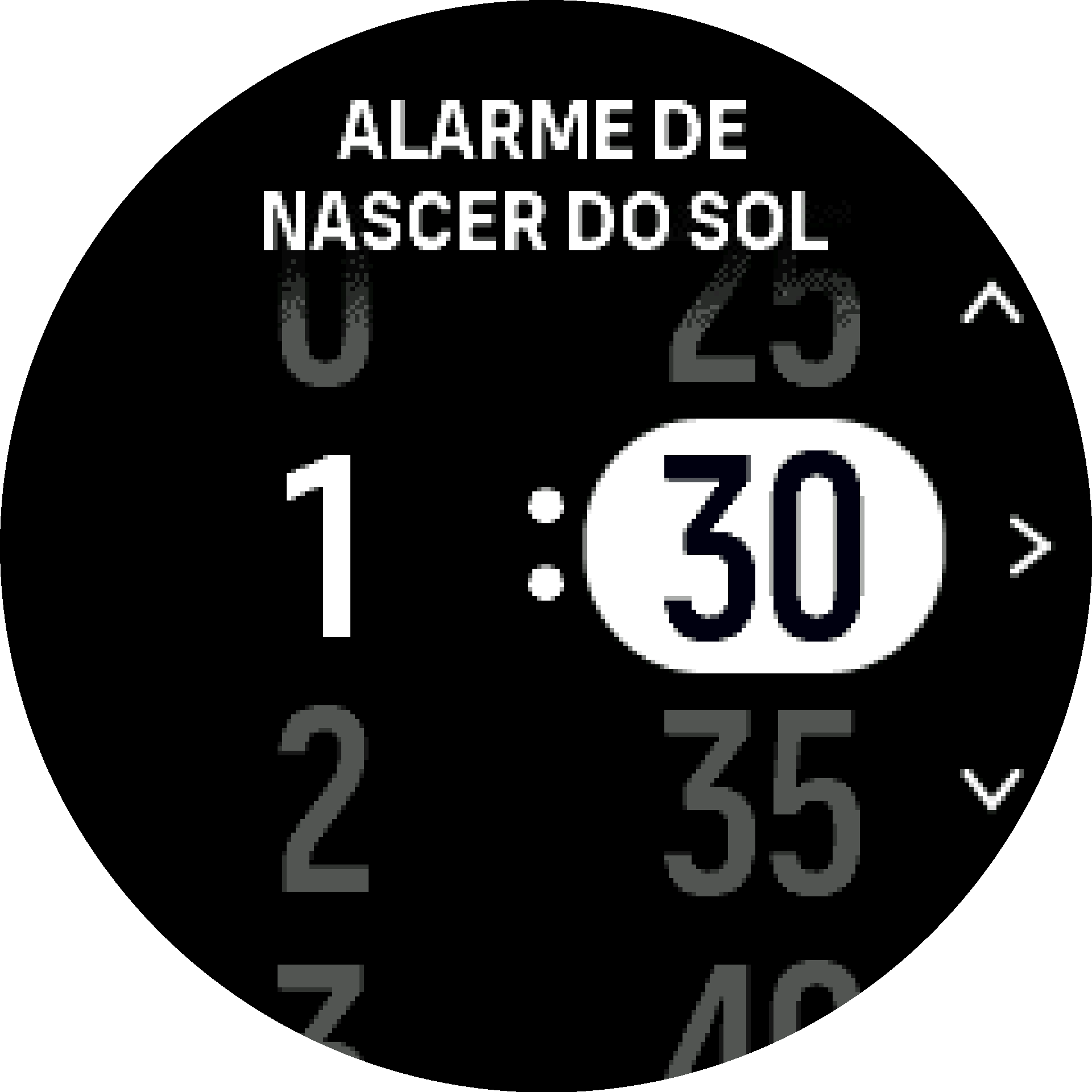

Defina as horas e minutos pretendidas antes do nascer/pôr-do-sol deslocando para cima ou para baixo com a coroa ou deslizando para cima e para baixo no ecrã e confirmando com o botão central.
- Prima o botão central para confirmar e sair.

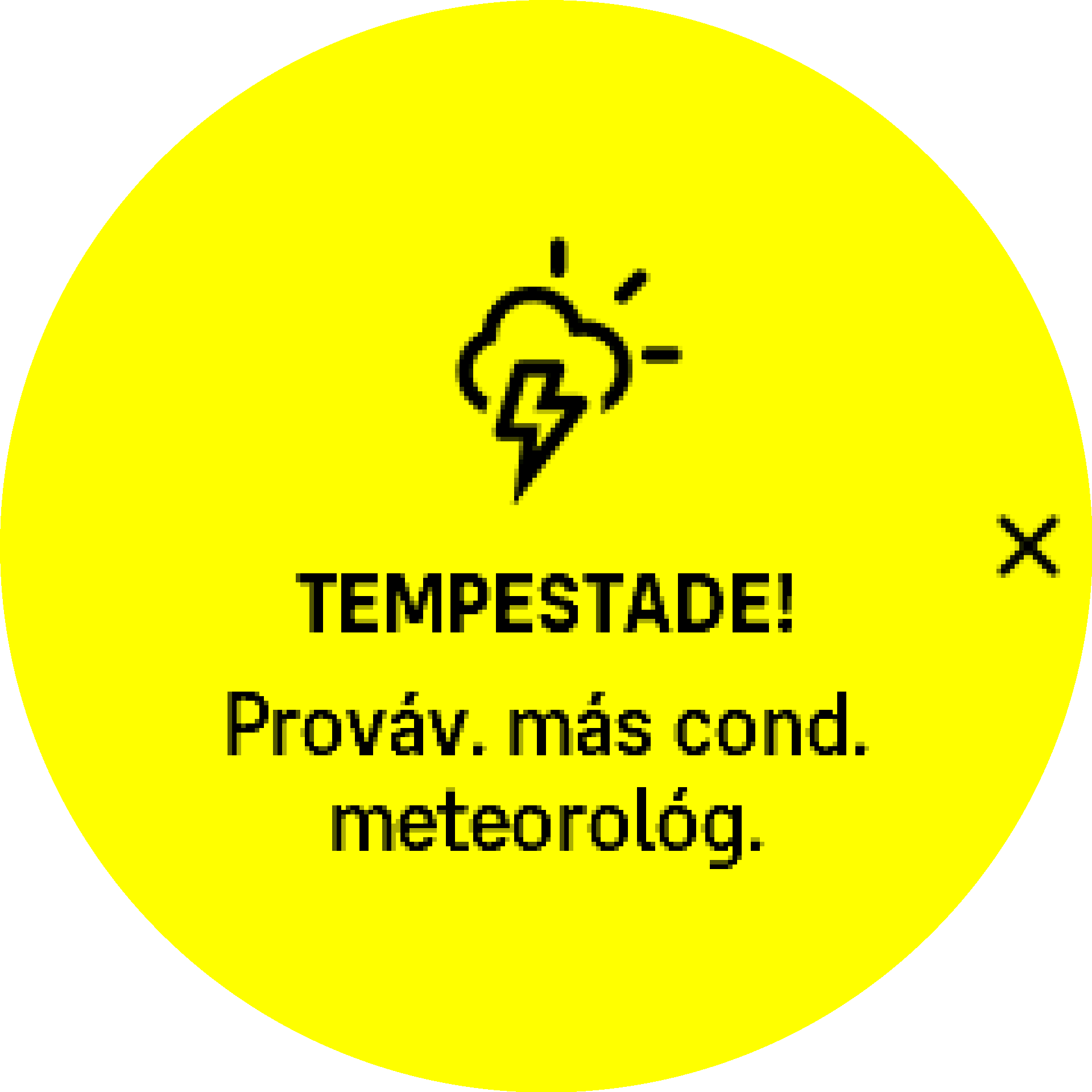

A queda significativa da pressão barométrica normalmente significa que uma tempestade se aproxima e que se deve proteger. Quando o alarme de tempestade está ativo, Suunto Race soa um alarme e pisca um ícone de tempestade quando a pressão cai 4 hPa (0,12 inHg) ou mais durante um período de 3 horas.

- Vá para Alarmes e aceda ao menu tocando no seu nome ou premindo a coroa.
- Vá para Alarme de tempestade e alterne entre ligado/desligado tocando no seu nome ou premindo a coroa.
Quando soa um alarme de tempestade, premir qualquer dos botões para o alarme. Se não se premir qualquer botão, a notificação do alarme dura um minuto. O ícone de tempestade permanece no ecrã até que as condições climáticas estabilizem (a queda da pressão atmosférica diminui).
