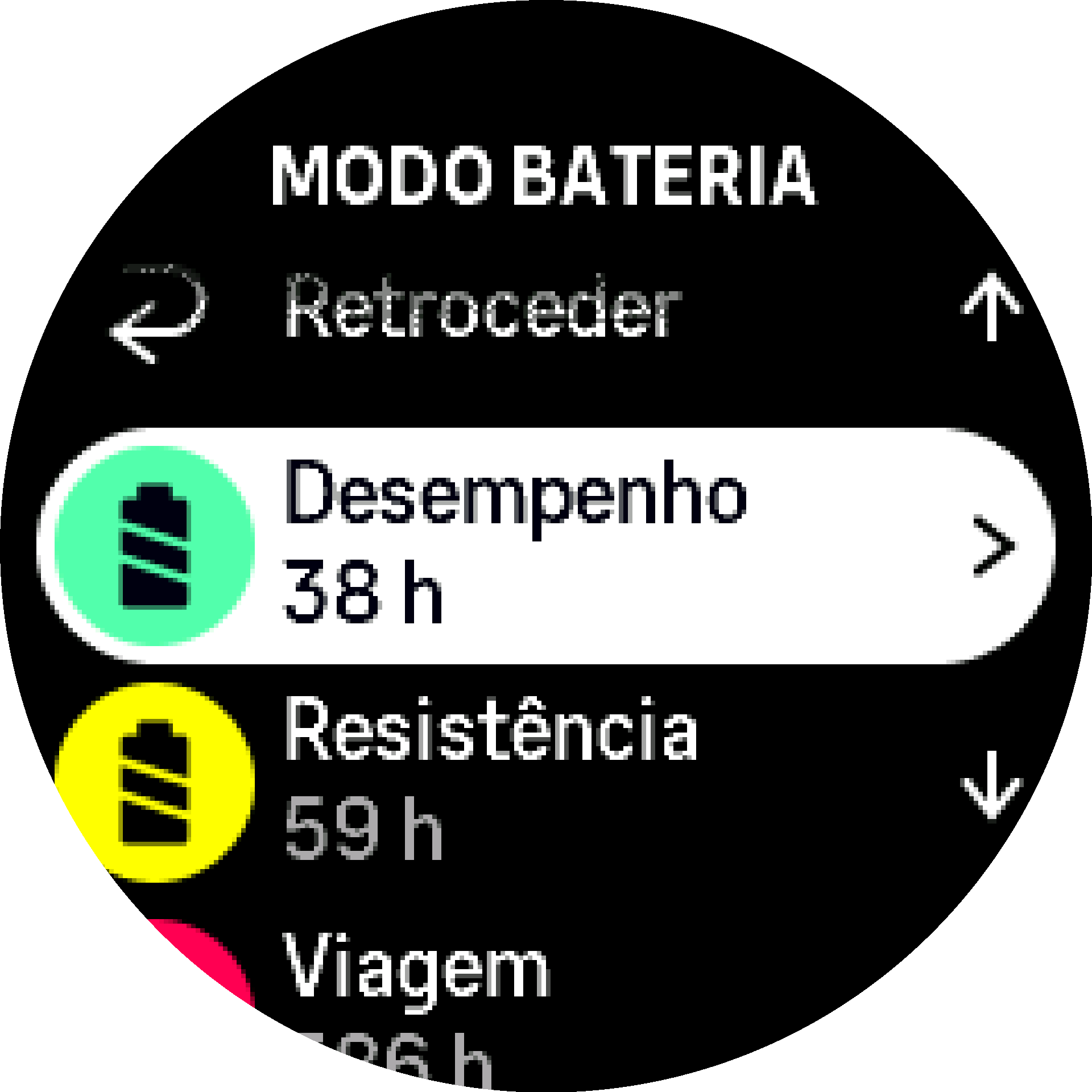

Antes de iniciar a gravação de um exercício (ver Gravar um exercício) vê uma estimativa do tempo de bateria restante no modo de bateria que está a usar.
Existem quatro modos de bateria predefinidos; Desempenho (predefinição), Resistência, Ultra e Viagem. Se alternar entre estes modos, altera a duração da bateria, mas também altera o desempenho do relógio.
Por predefinição, o modo Viagem desativa todas as monitorizações de FC (no pulso e no peito).

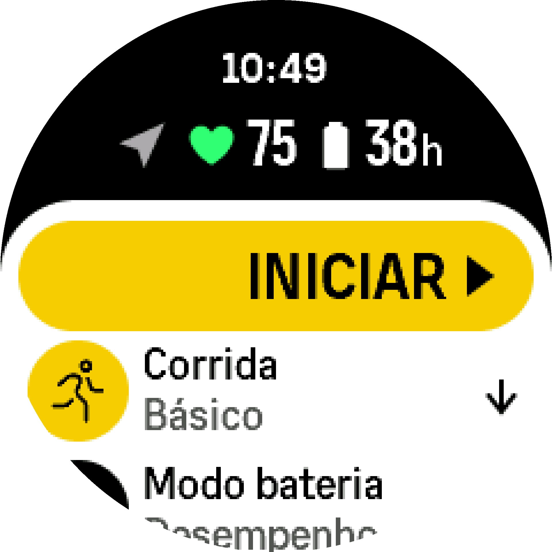

No ecrã inicial, deslize para baixo e selecione » Modo bateria, para mudar os modos de bateria e ver como cada um deles afeta o desempenho do relógio.
