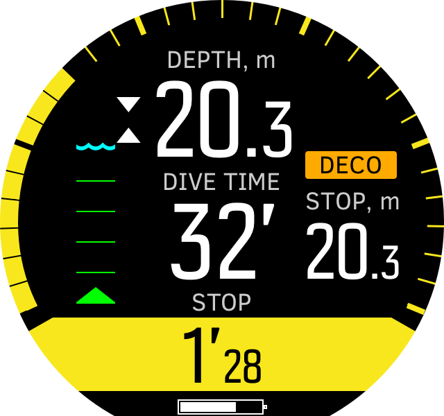

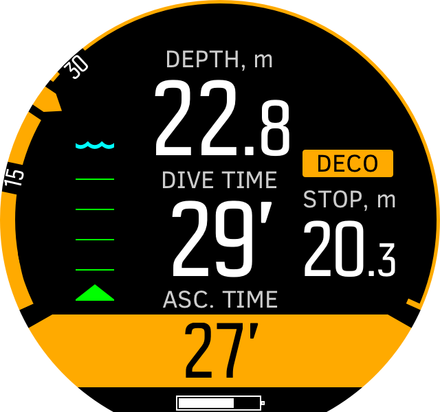

Segue-se uma visualização de mergulho de descompressão típico, mostrando o tempo de subida e a primeira paragem de profundidade recomendada a 20,3 metros:
Segue-se um exemplo do que o Suunto D5 mostra durante uma paragem de profundidade opcional:

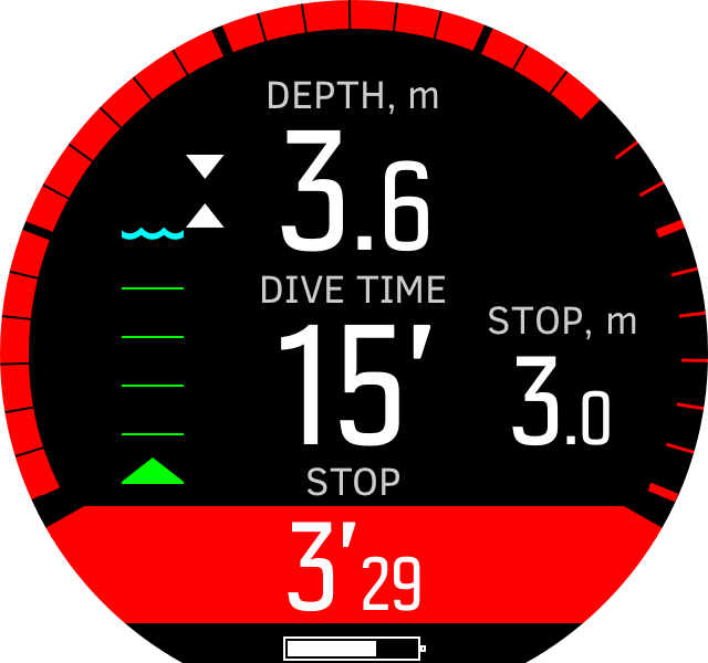

Segue-se um exemplo do que o Suunto D5 mostra durante uma paragem de profundidade obrigatória:
