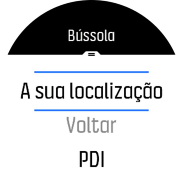

Bússola
O Suunto 9 Peak tem uma bússola digital que lhe permite orientar-se em relação ao norte magnético. A bússola com compensação de inclinação apresenta-lhe medições exatas, mesmo que a bússola não esteja ao nível horizontal.
Pode iniciar a bússola a partir do iniciador em Navegação » Bússola.
O ecrã da bússola inclui a seguinte informação:
- Seta a apontar para o norte magnético
- Ponto cardeal da direção
- Direção em graus
- Hora do dia (hora local) ou nível da bateria; toque no ecrã para mudar as vistas
Para sair da bússola, deslize para a direita ou mantenha premido o botão central.
No ecrã da bússola, pode deslizar a partir da parte inferior do ecrã ou premir o botão inferior para abrir a lista de atalhos. Os atalhos proporcionam-lhe um acesso rápido a ações de navegação, tais como, verificar as coordenadas da sua localização atual ou selecionar um percurso para navegar.
Deslize para baixo ou prima o botão superior para sair da lista de atalhos.

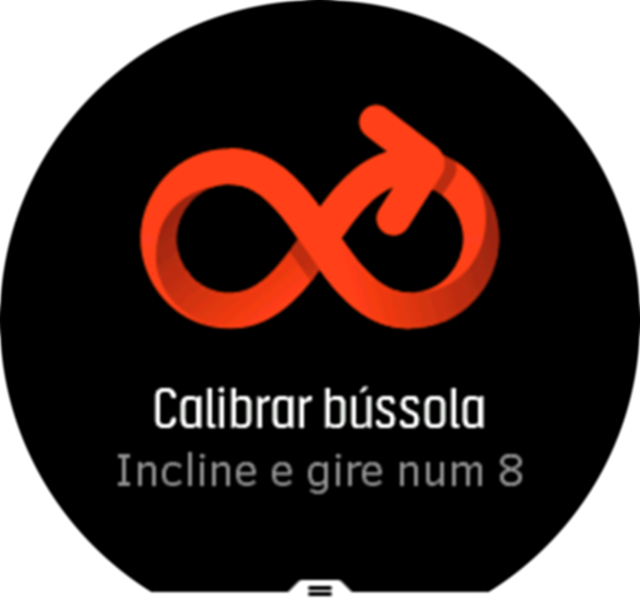

Calibrar a bússola
Se a bússola não estiver calibrada, ser-lhe-á solicitado que a calibre logo que entre no ecrã da bússola.
Se pretender recalibrar a bússola, pode iniciar novamente a calibração nas definições em Navegação » Definições de navegação » Calibrar bússola.

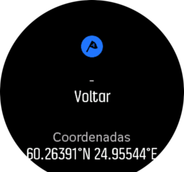

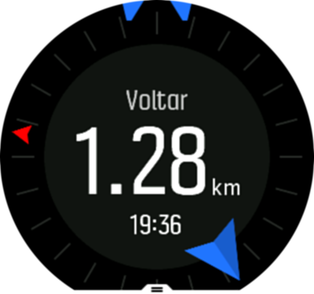

Se utilizar o GPS quando gravar uma atividade, Suunto 9 Peak guarda automaticamente o ponto de partida do seu exercício. Com Voltar, o Suunto 9 Peak pode guiá-lo diretamente até ao seu ponto de partida.
Para iniciar Voltar:
- Iniciar um exercício com GPS.
- Deslize para a esquerda ou prima o botão central até alcançar o ecrã de navegação.
- Deslize para cima ou prima o botão inferior para abrir o menu de atalhos.
Vá até Voltar e toque no ecrã ou prima o botão central para selecionar.
A orientação de navegação é apresentada como o último ecrã no modo desportivo selecionado.

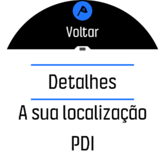

Para ver detalhes adicionais sobre a sua atual localização:
- Na vista Voltar, deslize para cima ou prima o botão inferior para abrir o menu de atalhos.
Selecione Detalhes.
Deslize para cima ou prima o botão inferior para percorrer a lista.
Deslize para a direita ou prima o botão central para sair da vista de detalhes.

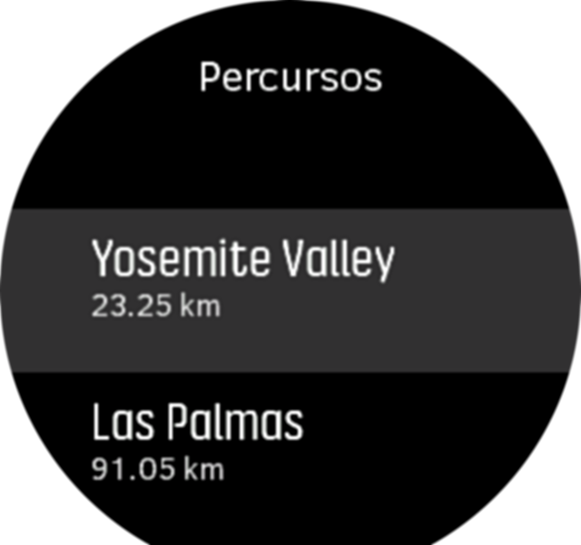

Percursos
Pode utilizar o seu Suunto 9 Peak para navegar em percursos. Planeie o seu percurso na app Suunto e transfira-o para o seu dispositivo na próxima sincronização.
Para navegar num percurso:
- Deslize para baixo ou prima o botão superior para abrir o iniciador.
Desloque-se até Navegação e toque no ícone ou prima o botão central.
Vá até Percursos e prima o botão central para abrir a sua lista de percursos.

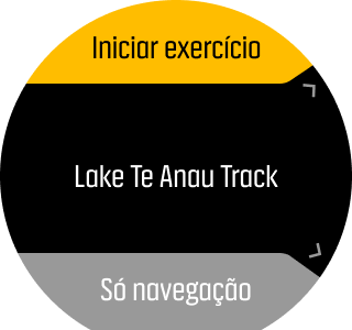

Desloque-se até ao percurso em que deseja navegar e prima o botão central.
Selecione Iniciar exercício se pretender utilizar o percurso para treinar ou selecione Só navegação se só pretender navegar o percurso.
NOTA:Se só navegar o percurso, nada será guardado ou registado na app Suunto.
- Prima novamente o botão superior em qualquer instante para parar a navegação.

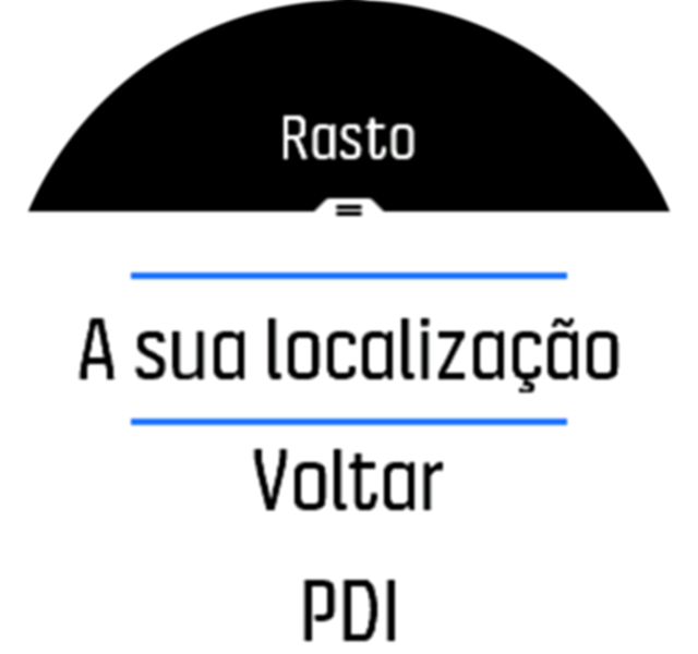

Se sair com o seu dispositivo e encontrar um local que deseje guardar como ponto de interesse (PDI), pode adicionar a sua localização diretamente no dispositivo.
Para adicionar um PDI com o dispositivo:
- Vá para Navegação e toque no ícone ou prima o botão central.
- Deslize p/cima ou prima o botão inferior p/descer até A sua localização e prima o botão central.
- Aguarde que o disp. ative o GPS e detete a sua localiz.
- Quando o disp. mostrar latitude e longitude, prima botão superior p/guardar a localiz. como um PDI e selecione o tipo de PDI.
- Por predefinição, nome do PDI é igual ao tipo do PDI (seguido de um número consecutivo). Mais tarde pode editar o nome respetivo na app Suunto.

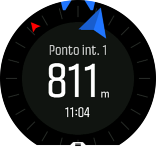

A navegação de PDI tem duas vistas:
- Vista de PDI com indicador de direção e distância até ao PDI
- vista do mapa apresentando a sua localização atual em relação ao PDI e a sua vista do rasto (o percurso realizado)
Deslize para a esquerda e para a direita, ou prima o botão central, para trocar entre vistas.
Enquanto está na vista de PDI, toque no ecrã para ver informação adicional na linha inferior, tal como a diferença de altitude entre a posição atual e o PDI e o tempo estimado para a chegada (TEC) ou o tempo estimado em percurso (TEP).
Na vista do mapa, outros PDIs próximos são apresentados a cinzento. Toque no ecrã para alternar entre o mapa geral e uma vista mais pormenorizada. Na vista pormenorizada, pode ajustar o nível de ampliação premindo o botão central e, em em seguida, aproximar ou afastar com os botões superior e inferior.
