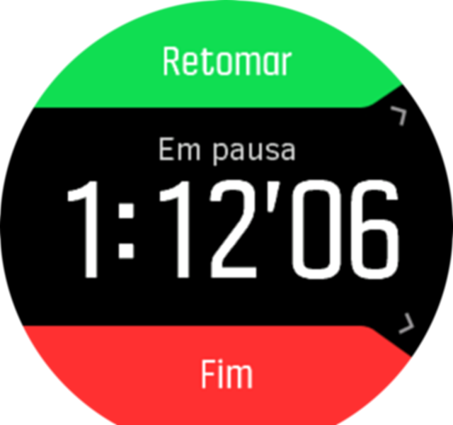

Prima o botão superior para pausar a gravação. Pare e guarde com o botão inferior ou continue com o botão superior.

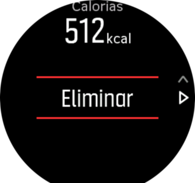

Se fez uma gravação que não quer guardar, pode apagar o registo deslizando para a parte inferior do resumo e tocar no botão para apagar. Também pode apagar registos do livro de registos da mesma forma.

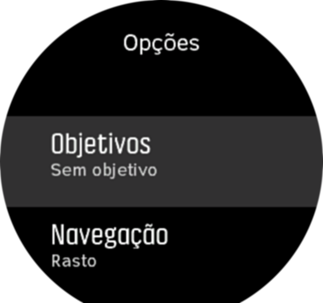

Usar objetivos durante o exercício
É possível definir diferentes objetivos com o seu Suunto 9 Peak quando faz exercício.
Se o modo desportivo selecionado tiver objetivos como opção, pode ajustá-los antes de iniciar a gravação, deslizando para cima ou premindo o botão inferior.
Para fazer exercício com um objetivo geral:
- Antes de começar a gravar um exercício, deslize para cima ou prima o botão inferior para abrir as opções do modo desportivo.
- Toque em Destino ou prima o botão central.
- Selecione Duração ou Distância.
- Selecione o seu objetivo.
- Deslize para a direita para voltar às opções do modo desportivo.
Se tiver objetivos gerais ativados, aparece um mostrador de evolução em todos os ecrãs de dados a indicar o seu progresso.
Também recebe uma notificação quando tiver atingido 50% do seu objetivo e quando tiver cumprido o objetivo selecionado.

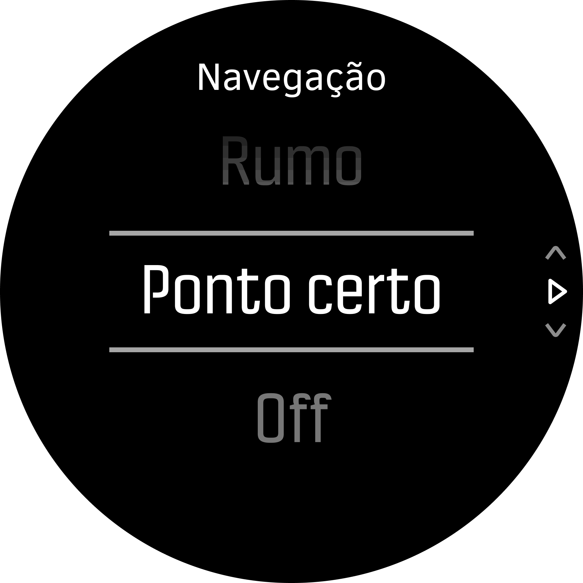

Ponto certo
Em zonas urbanas o GPS tem dificuldade em segui-lo corretamente. Se selecionar um dos percursos predefinidos e seguir esse percurso, o GPS do dispositivo é utilizado unicamente para localizar o ponto onde se encontra no percurso predefinido e não para criar um caminho com base na corrida. O caminho gravado será idêntico ao percurso utilizado na corrida.
Para utilizar a função Ponto certo durante o exercício:
- Crie um percurso na app Suunto e sincronize o dispositivo, caso ainda não o tenha feito.
- Selecione um modo desportivo que utilize GPS e, em seguida, deslize para cima ou prima o botão inferior para abrir as opções.
- Vá para Navegação e toque na opção ou prima o botão central.
- Selecione Ponto certo e prima o botão central.
- Selecione o percurso que quer utilizar e prima o botão central.
- Prima o botão superior ou toque em Navegar.
Inicie o exercício como normalmente e siga o percurso selecionado.

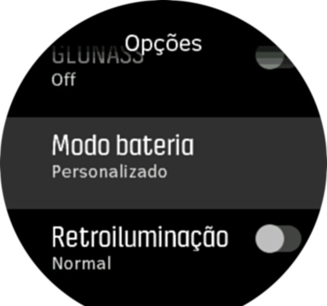

Gestão de energia da bateria
O Suunto 9 Peak tem um sistema de gestão da energia da bateria que utiliza uma tecnologia de bateria inteligente que ajuda a garantir que o seu dispositivo não fica sem energia quando dela mais necessita.
Antes de iniciar a gravação de um exercício (ver Gravar um exercício) vê uma estimativa do tempo de bateria restante no modo de bateria que está a usar.
Existem quatro modos de bateria predefinidos; Desempenho (predefinição), Resistência, Ultra e Viagem. Se alternar entre estes modos, altera a duração da bateria, mas também altera o desempenho do dispositivo.
Por predefinição, os modos Ultra e Viagem desativam todas as monitorizações de FC (no pulso e no peito). Para ativar a monitorização da FC (nos modos Ultra e Viagem) vá para Opções por baixo do indicador de início.
No ecrã de início, toque em Opções » Modo bateria, para mudar os modos de bateria e ver como cada um deles afeta o desempenho do dispositivo.
Também pode mudar rapidamente o modo da bateria no ecrã inicial premindo o botão superior.
Além destes quatro modos de bateria predefinidos, pode criar um modo de bateria personalizado com as suas próprias definições. O modo personalizado é específico para esse modo desportivo, o que permite criar modo de bateria personalizado para cada modo desportivo.
Se durante o exercício começar a navegar ou usar dados de navegação, como a hora de chegada estimada (ETA), o GPS vai para Melhor, independentemente do modo de bateria.

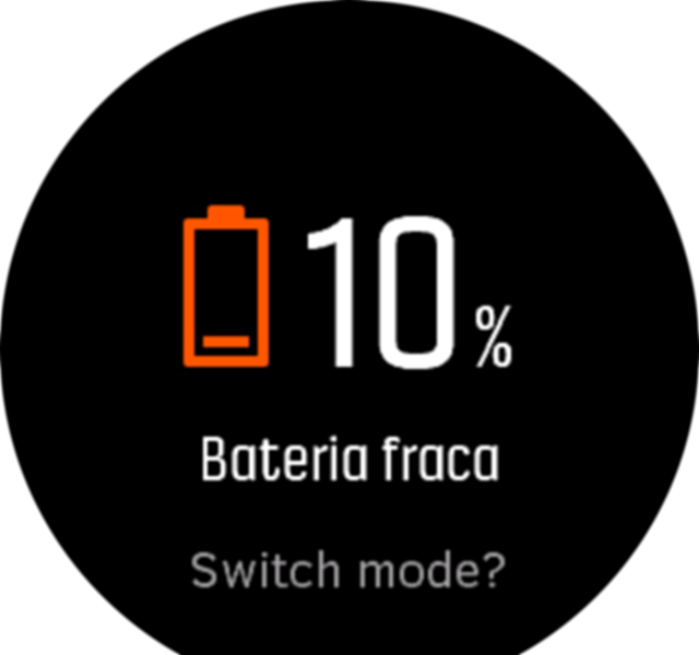

Notificações bateria
Além dos modos de bateria, o dispositivo usa lembretes inteligentes para o ajudar a assegurar que tem bateria suficiente para a próxima aventura. Alguns lembretes são preventivos, com base, por exemplo, no histórico da sua atividade. Também é notificado, por exemplo, se o dispositivo detetar que está com pouca bateria durante a gravação de uma atividade. Aí, sugere automaticamente mudança para modo de bateria diferente.
O dispositivo alerta-o logo que a bateria fica a 20% e de novo a 10%.

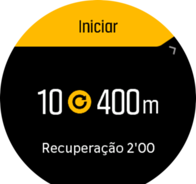

Treino de intervalo
Os treinos de intervalo constituem um método de treino comum formado por conjuntos repetitivos de esforços de alta e baixa intensidade. Com o Suunto 9 Peak, pode definir no dispositivo o seu próprio treino de intervalo para cada modo desportivo.
Quando especificar os seus intervalos, tem quatro itens para definir:
- Intervalos: ligar/desligar que ativa o treino de intervalo. Se ligar este item, adiciona um ecrã de treino de intervalo ao seu modo desportivo.
- Repetições: número de conjuntos de intervalo + recuperação que quer executar.
- Intervalo: tempo do seu intervalo de alta intensidade, com base na distância ou duração.
- Recuperação: tempo do seu período de descanso entre intervalos, com base na distância ou duração.
Tenha em atenção que se usar a distância para definir os seus intervalos, tem de estar a utilizar um modo desportivo que calcule distâncias. A medição pode basear-se no GPS ou num Foot POD ou Bike POD, por exemplo.
Se estiver a utilizar intervalos, não pode ativar a navegação.
Para treinar com intervalos:
- Vá até Intervalos e toque na definição ou prima o botão central.
Ative os intervalos e ajuste as definições descritas acima.
Vá até para cima para a vista inicial e comece o exercício normalmente.
Deslize para a esquerda ou prima o botão central até aceder ao ecrã de intervalos e prima o botão superior quando estiver pronto para iniciar o seu treino de intervalo.
Se quiser interromper o treino de intervalo antes de ter completado todas as repetições, mantenha premido o botão central para abrir as opções do modo desportivo e desligue Intervalos.
Enquanto estiver no ecrã de intervalos, os botões funcionam normalmente; por exemplo, se premir o botão superior faz uma pausa na gravação do exercício e não apenas no treino de intervalo.
Assim que parar a gravação do seu exercício, o treino de intervalo é automaticamente desligado para esse modo desportivo. No entanto, as outras definições são mantidas para que possa iniciar facilmente o mesmo treino quando voltar a utilizar o modo desportivo.

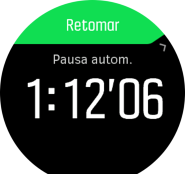

Pausa auto
Pausa autom. pausa o registo do exercício quando a sua velocidade é inferior a 2 km/h (1,2 mph). Quando aumentar a sua velocidade para mais de 3 km/h (1,9 mph), o registo prossegue automaticamente.
Pode ligar ou desligar a pausa autom. nas definições de cada modo desportivo no disp., antes de iniciar gravação do exercício.
Se a pausa automática estiver desligada durante uma gravação, um pop-up notifica-o de que a gravação está pausada automaticamente.
Toque no pop-up para retomar e verificar a hora atual e o nível de bateria.
Pode deixar que a gravação reinicie automaticamente quando retomar o movimento, ou retomar manualmente a partir do ecrã pop-up premindo o botão superior.

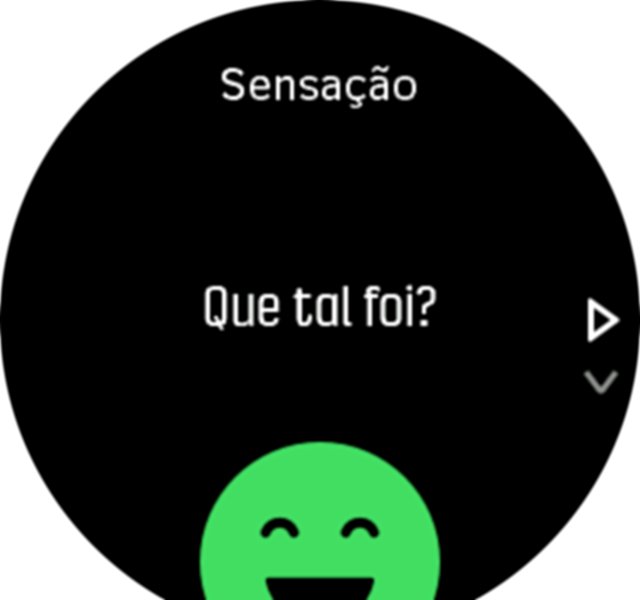

Sensaç.
Se treina regularmente, acomoanhar o seu estado físico após cada sessão é um indicador importante da sua condição física geral. Um treinador ou instrutor pessoal também pode usar a tendência de como se sente para acompanhar o seu progresso ao longo do tempo.
Pode escolher entre cinco níveis de sensação:
- Fraco
- Média
- Bom
- Muito bom
- Excelente
O que estas opções significam exatamente cabe a si (e ao seu treinador) decidir(em). O importante é que as usem de forma consistente.
P/cada sessão de treino, após parar gravação, pode registar diretamente no disp. como se sentiu respondendo à questão “Que tal foi?”.
Pode saltar a resposta à pergunta premindo o botão central.
