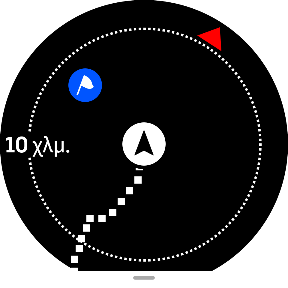

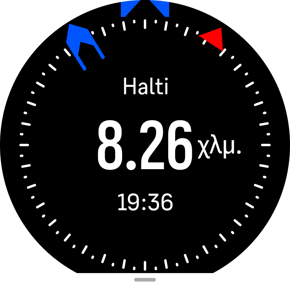

Η πλοήγηση σε POI έχει δύο προβολές:
Προβολή POI με ένδειξη κατεύθυνσης και απόστασης μέχρι το POI
προβολή χάρτη η οποία δείχνει την τρέχουσα θέση σας σε σχέση με το POI και την πορεία με την πλοήγηση ίχνους (την πορεία που έχετε ακολουθήσει)
Πατήστε το περιστρεφόμενο κουμπί για να μεταβείτε από τη μια προβολή στην άλλη.
Εάν είναι ενεργοποιημένοι οι χάρτες εκτός σύνδεσης, η προβολή χάρτη θα εμφανίζει έναν λεπτομερή χάρτη του περιβάλλοντός σας.
Στην προβολή χάρτη, άλλα POI που βρίσκονται κοντά εμφανίζονται γκρι. Στην προβολή χάρτη, μπορείτε να προσαρμόσετε το επίπεδο εστίασης γυρίζοντας το περιστρεφόμενο κουμπί.
