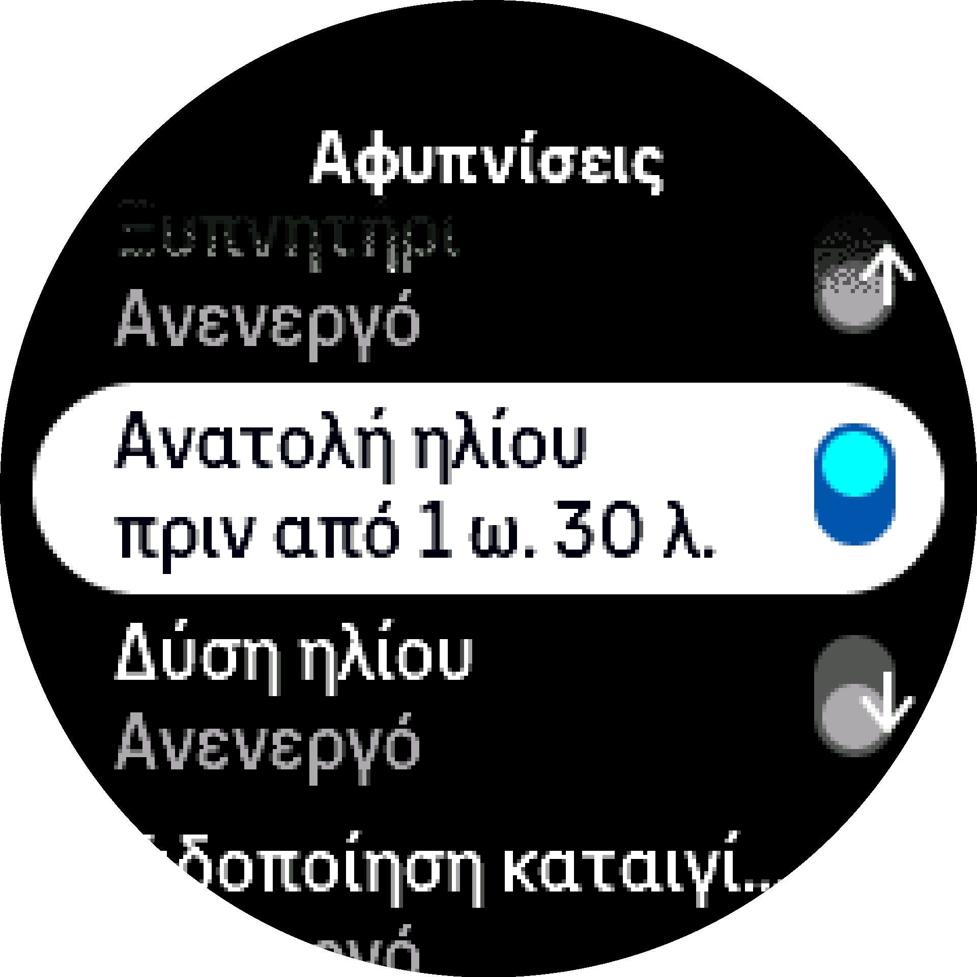

Στο μενού Αφυπνίσεις του ρολογιού σας, στην ενότητα Ρυθμίσεις μπορείτε να ορίσετε διαφορετικούς προσαρμόσιμους τύπους ειδοποιήσεων.
Μπορείτε να ορίσετε μια ειδοποίηση για την ανατολή και τη δύση του ήλιου, καθώς και μια ειδοποίηση καταιγίδας. Ανατρέξτε στις ενότητες Ειδοποιήσεις ανατολής και δύσης ηλίου και Ειδοποίηση καταιγίδας.

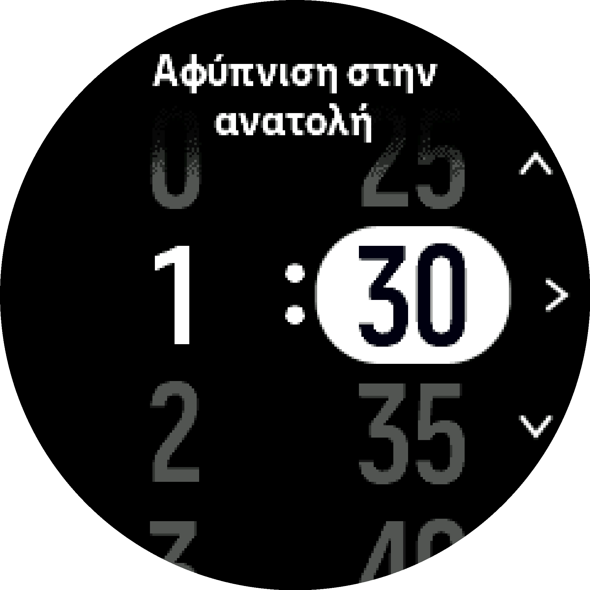

Για να ρυθμίσετε τις ειδοποιήσεις ανατολής/δύσης του ηλίου:
- Από την πρόσοψη του ρολογιού, πατήστε παρατεταμένα το περιστρεφόμενο κουμπί για να ανοίξετε το Ρυθμίσεις.
- Κάντε κύλιση στη ρύθμιση Αφυπνίσεις και ανοίξτε το μενού πατώντας το όνομά της ή πατώντας το μεσαίο κουμπί.
Κάντε κύλιση μέχρι την ειδοποίηση που θέλετε να ρυθμίσετε και επιλέξτε την πατώντας το όνομά της ή πατώντας το περιστρεφόμενο κουμπί.
Ορίστε τις επιθυμητές ώρες και τα επιθυμητά λεπτά πριν από την ανατολή/δύση του ηλίου, κάνοντας κύλιση προς τα πάνω και προς τα κάτω με το περιστρεφόμενο κουμπί ή σύροντας το δάχτυλό σας προς τα πάνω και προς τα κάτω στην οθόνη και επιβεβαιώνοντας με το μεσαίο κουμπί.
- Πατήστε το μεσαίο κουμπί για επιβεβαίωση και έξοδο.

Για να ενεργοποιήσετε την ειδοποίηση καταιγίδας:
- Κάντε κύλιση στη ρύθμιση Αφυπνίσεις και ανοίξτε το μενού πατώντας το όνομά της ή πατώντας το περιστρεφόμενο κουμπί.
- Κάντε κύλιση στη ρύθμιση Ειδοποίηση καταιγίδας και ενεργοποιήστε ή απενεργοποιήστε την πατώντας το όνομά της ή πατώντας το περιστρεφόμενο κουμπί.
Όταν ακουστεί ειδοποίηση καταιγίδας πατήστε οποιοδήποτε κουμπί, για να σταματήσει ο ήχος της ειδοποίησης. Αν δεν πατήσετε κανένα κουμπί, η ειδοποίηση καταιγίδας θα διαρκέσει για ένα λεπτό. Το σύμβολο της καταιγίδας παραμένει στην οθόνη, μέχρι να σταθεροποιηθούν οι καιρικές συνθήκες (η πτώση της πίεσης επιβραδύνεται).
