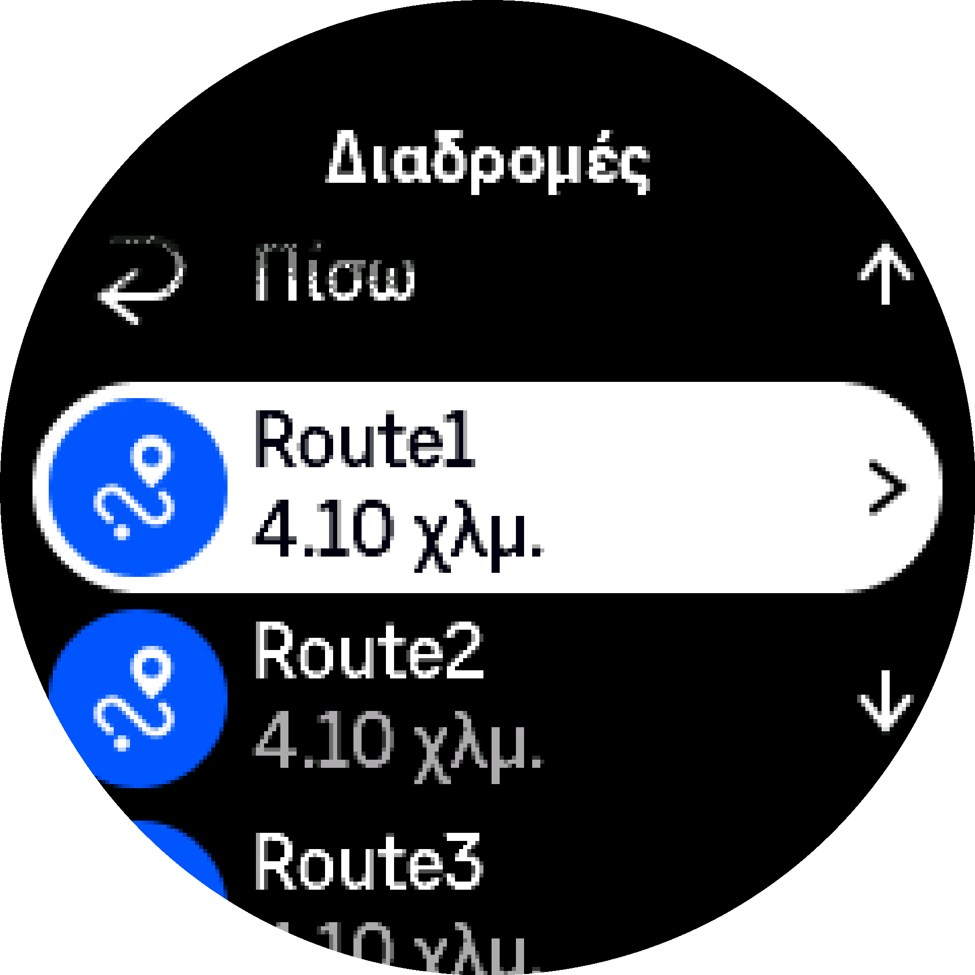

  3. Κάντε κύλιση μέχρι την επιλογή Διαδρομές και πατήστε το περιστρεφόμενο κουμπί για να ανοίξετε τη λίστα των διαδρομών σας.
  4. Κάντε κύλιση μέχρι τη διαδρομή στην οποία θέλετε να πλοηγηθείτε και πατήστε το περιστρεφόμενο κουμπί.
    Λίστα διαδρομών S9PP
  5. Επιλέξτε τη διαδρομή πατώντας το πάνω κουμπί.
  6. Επιλέξτε Έναρξη άσκησης αν θέλετε να χρησιμοποιήσετε τη διαδρομή για άσκηση ή επιλέξτε Μόνο πλοήγηση αν θέλετε μόνο να πλοηγηθείτε στη διαδρομή.
