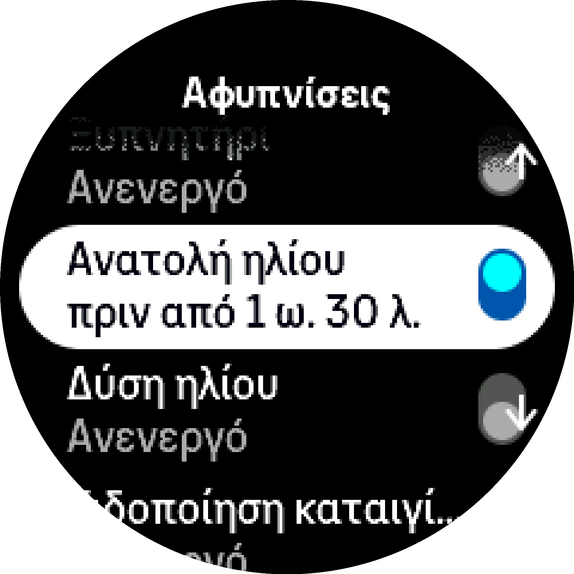

Για να ρυθμίσετε τις ειδοποιήσεις ανατολής/δύσης του ηλίου:
  1. Από την πρόσοψη του ρολογιού, πατήστε παρατεταμένα το περιστρεφόμενο κουμπί για να ανοίξετε το Ρυθμίσεις.
  2. Κάντε κύλιση στη ρύθμιση Αφυπνίσεις και ανοίξτε το μενού πατώντας το όνομά της ή πατώντας το μεσαίο κουμπί.
  3. Κάντε κύλιση μέχρι την ειδοποίηση που θέλετε να ρυθμίσετε και επιλέξτε την πατώντας το όνομά της ή πατώντας το περιστρεφόμενο κουμπί.
    Εναλλαγή αφύπνισης Δύσης Ανατολής S9PP

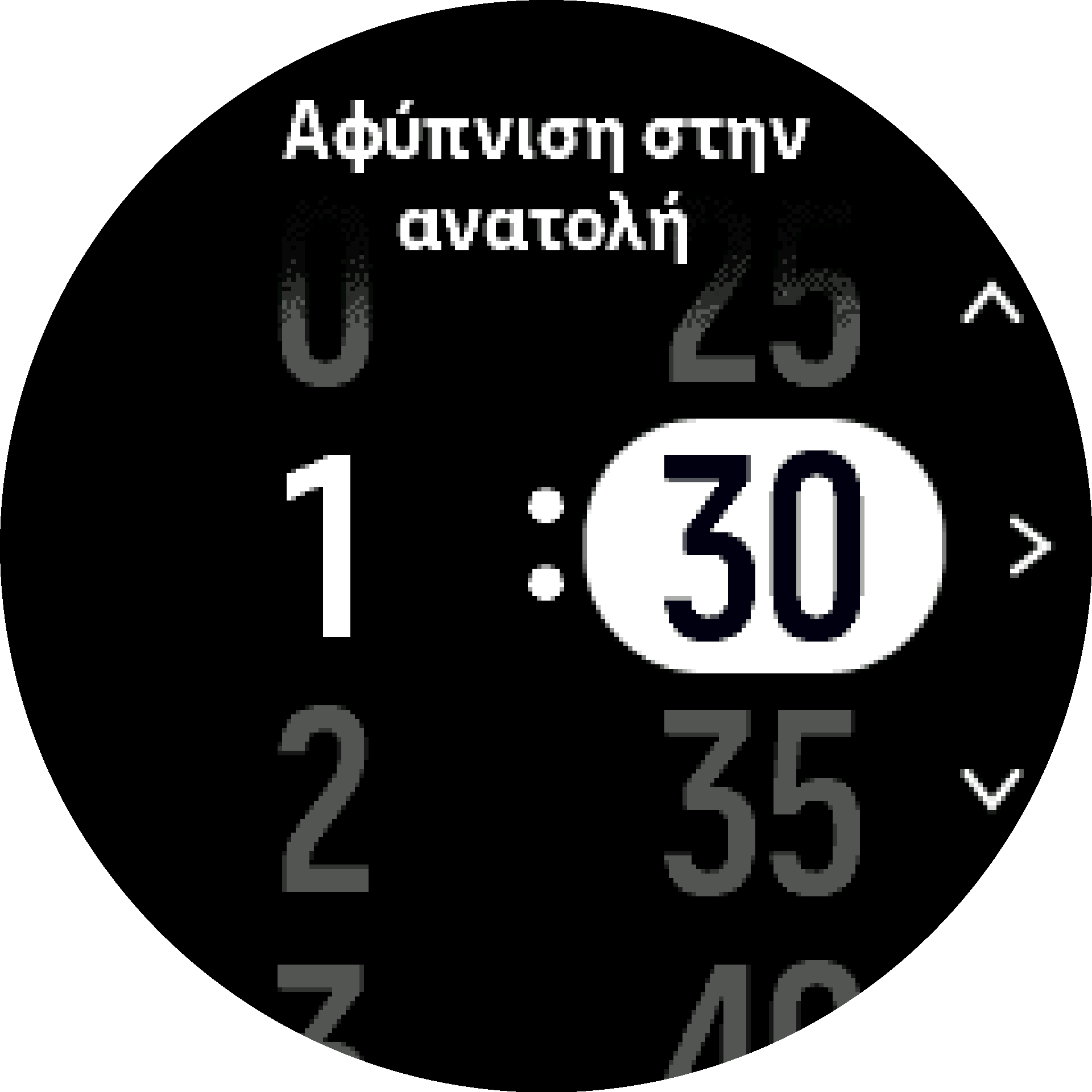

  4. Ορίστε τις επιθυμητές ώρες και τα επιθυμητά λεπτά πριν από την ανατολή/δύση του ηλίου, κάνοντας κύλιση προς τα πάνω και προς τα κάτω με το περιστρεφόμενο κουμπί ή σύροντας το δάχτυλό σας προς τα πάνω και προς τα κάτω στην οθόνη και επιβεβαιώνοντας με το μεσαίο κουμπί.
    Ώρα πριν τη δύση ανατολή S9PP
  5. Πατήστε το μεσαίο κουμπί για επιβεβαίωση και έξοδο.

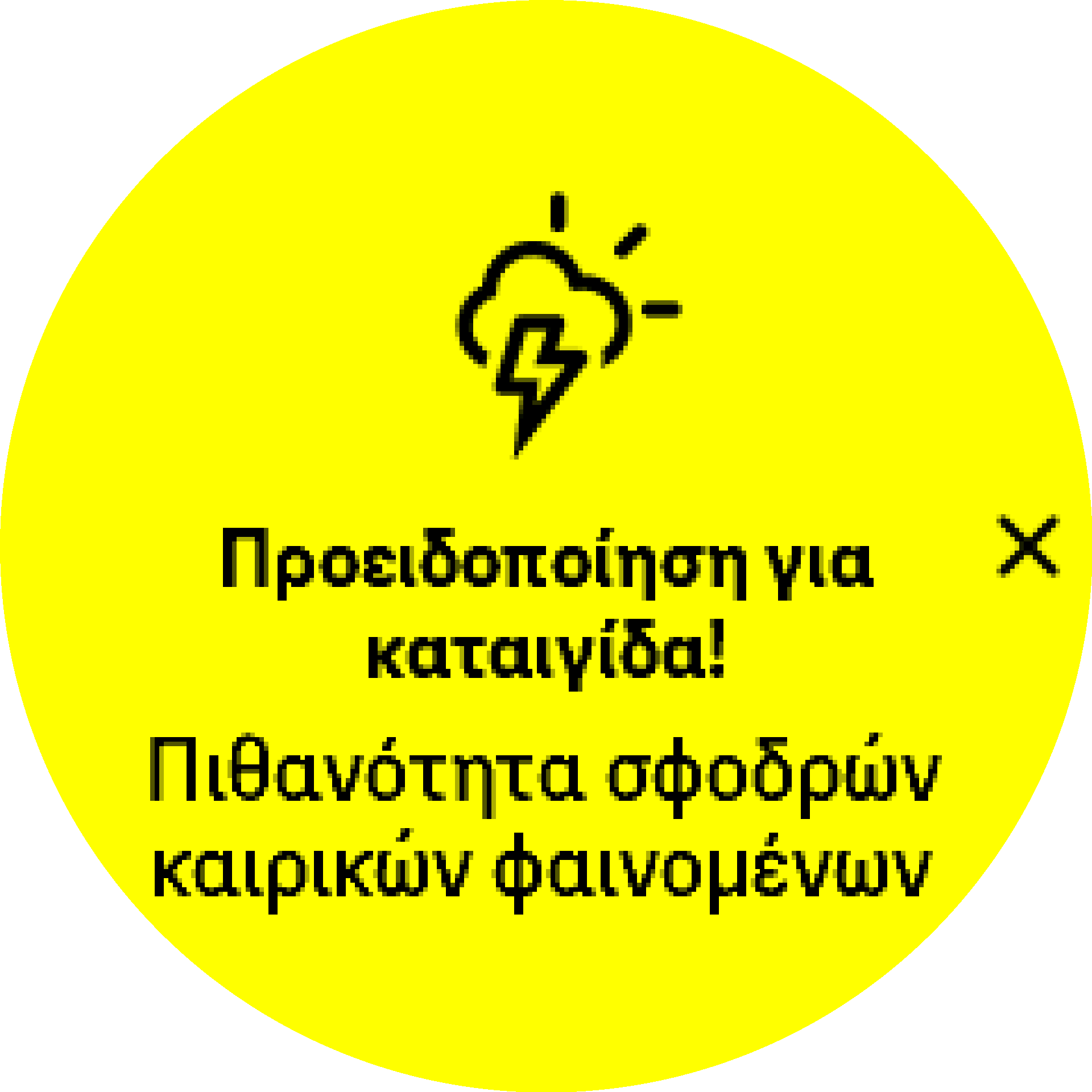

Ειδοποίηση καταιγίδας
Μια σημαντική πτώση στη βαρομετρική πίεση σημαίνει συνήθως ότι έρχεται καταιγίδα και πρέπει να προφυλαχθείτε. Όταν είναι ενεργή η ειδοποίηση καταιγίδας, το Suunto Race 2 εκπέμπει ηχητικό σήμα και εμφανίζει ένα σύμβολο καταιγίδας, όταν υπάρχει πτώση πίεσης κατά 4 hPa (0,12 inHg) ή περισσότερο σε διάστημα 3 ωρών.
Για να ενεργοποιήσετε την ειδοποίηση καταιγίδας:
  2. Κάντε κύλιση στη ρύθμιση Αφυπνίσεις και ανοίξτε το μενού πατώντας το όνομά της ή πατώντας το περιστρεφόμενο κουμπί.
  3. Κάντε κύλιση στη ρύθμιση Ειδοποίηση καταιγίδας και ενεργοποιήστε ή απενεργοποιήστε την πατώντας το όνομά της ή πατώντας το περιστρεφόμενο κουμπί.
Όταν ακουστεί ειδοποίηση καταιγίδας πατήστε οποιοδήποτε κουμπί, για να σταματήσει ο ήχος της ειδοποίησης. Αν δεν πατήσετε κανένα κουμπί, η ειδοποίηση καταιγίδας θα διαρκέσει για ένα λεπτό. Το σύμβολο της καταιγίδας παραμένει στην οθόνη, μέχρι να σταθεροποιηθούν οι καιρικές συνθήκες (η πτώση της πίεσης επιβραδύνεται).
