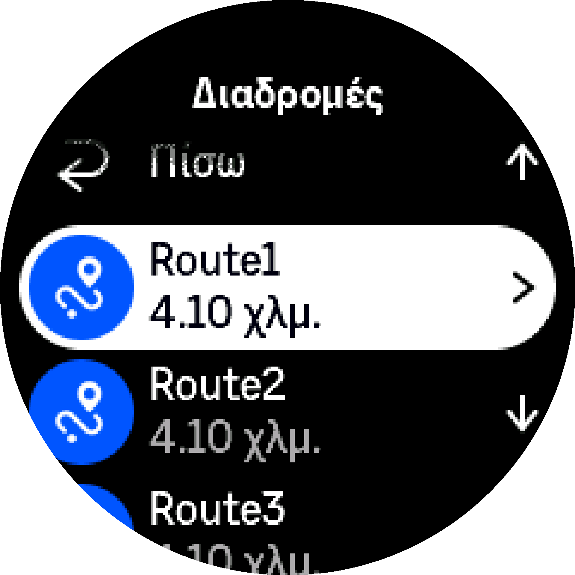

Από την πρόσοψη του ρολογιού, σύρετε το δάχτυλό σας προς τα πάνω ή γυρίστε το περιστρεφόμενο κουμπί και επιλέξτε Χάρτης.
Στην οθόνη του μενού, πατήστε το κάτω κουμπί.
Κάντε κύλιση μέχρι την επιλογή Διαδρομές και πατήστε το περιστρεφόμενο κουμπί για να ανοίξετε τη λίστα των διαδρομών σας.
Κάντε κύλιση μέχρι τη διαδρομή στην οποία θέλετε να πλοηγηθείτε και πατήστε το περιστρεφόμενο κουμπί.
Επιλέξτε τη διαδρομή πατώντας το πάνω κουμπί.
Επιλέξτε Έναρξη άσκησης αν θέλετε να χρησιμοποιήσετε τη διαδρομή για άσκηση ή επιλέξτε Μόνο πλοήγηση αν θέλετε μόνο να πλοηγηθείτε στη διαδρομή.
