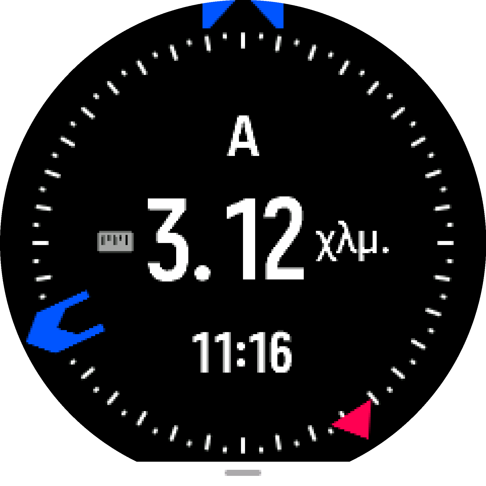

Πλοήγηση με διόπτευση
Η πλοήγηση με διόπτευση είναι μια δυνατότητα που μπορείτε να χρησιμοποιήσετε σε εξωτερικούς χώρους για να ακολουθήσετε τη διαδρομή προορισμού για μια τοποθεσία που βλέπετε ή έχετε βρει στον χάρτη. Μπορείτε να χρησιμοποιήσετε αυτήν τη δυνατότητα αυτόνομα ως πυξίδα ή μαζί με έντυπο χάρτη.
Εάν ορίσετε την απόσταση και το υψόμετρο του στόχου σας ενώ ορίζετε την κατεύθυνση, το ρολόι σας μπορεί να χρησιμοποιηθεί για την πλοήγηση στη συγκεκριμένη τοποθεσία-στόχο.
Για να χρησιμοποιήσετε την Πλοήγηση με διόπτευση κατά τη διάρκεια μιας άσκησης (διατίθεται μόνο για δραστηριότητες σε εξωτερικούς χώρους):
- Προτού ξεκινήσετε την καταγραφή μιας άσκησης, σύρετε το δάχτυλό σας προς τα πάνω ή γυρίστε το περιστρεφόμενο κουμπί και επιλέξτε Πλοήγηση.
- Επιλέξτε Διόπτευση.
- Εάν χρειάζεται, βαθμονομήστε την πυξίδα ακολουθώντας τις οδηγίες στην οθόνη.
- Στρέψτε το μπλε βέλος στην οθόνη προς την τοποθεσία-στόχο και πατήστε το μεσαίο κουμπί.
- Εάν δεν γνωρίζετε την απόσταση και το υψόμετρο για την τοποθεσία, επιλέξτε Όχι.
- Πατήστε το περιστρεφόμενο κουμπί για να επιβεβαιώσετε τη διόπτευση.
- Εάν γνωρίζετε την απόσταση και το υψόμετρο για την τοποθεσία, επιλέξτε Ναί.
- Εισαγάγετε την απόσταση και το υψόμετρο για την τοποθεσία.
Για να χρησιμοποιήσετε την Πλοήγηση με διόπτευση χωρίς άσκηση:
- Κάντε κύλιση στην επιλογή Χάρτης σύροντας το δάχτυλό σας προς τα πάνω ή γυρνώντας το περιστρεφόμενο κουμπί από την πρόσοψη του ρολογιού.
- Πατήστε το κάτω κουμπί για να ανοίξετε τις επιλογές πλοήγησης.
- Επιλέξτε Πλοήγηση με διόπτευση.
- Εάν δεν γνωρίζετε την απόσταση και το υψόμετρο για την τοποθεσία, επιλέξτε Όχι και ακολουθήστε το μπλε βέλος στην τοποθεσία.
- Εισαγάγετε την απόσταση και το υψόμετρο για την τοποθεσία και ακολουθήστε το μπλε βέλος στην τοποθεσία. Στην οθόνη θα εμφανιστεί επίσης η απόσταση και το υψόμετρο που απομένουν στην τοποθεσία.
- Πατήστε το κάτω κουμπί και επιλέξτε Νέα διόπτευση για να ορίσετε μια νέα διόπτευση.
- Πατήστε το κάτω κουμπί και επιλέξτε Έξοδος για να τερματίσετε την πλοήγηση.
