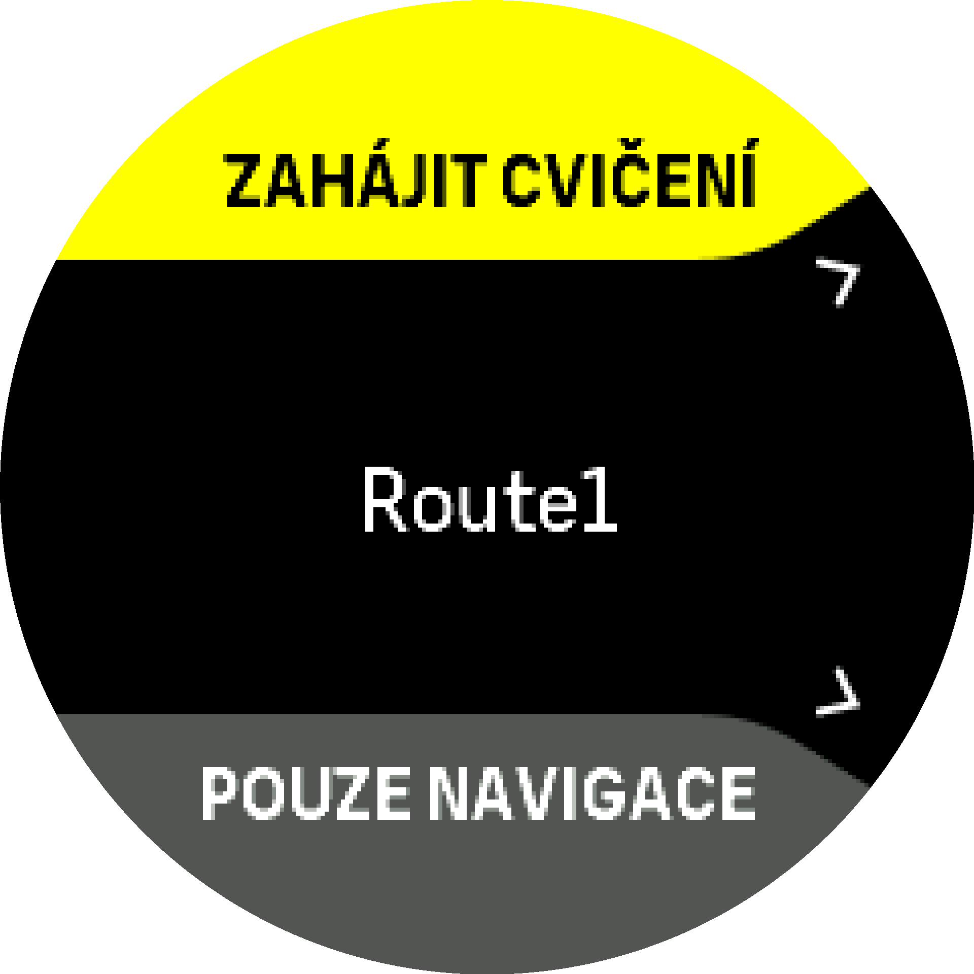

Přejděte na trasu, po které se chcete nechat navigovat, a stiskněte prostřední tlačítko.
Vyberte trasu stisknutím horního tlačítka.
Zvolte Zahájit cvičení, pokud chcete trasu použít při tréninku, nebo Pouze navigace, pokud chcete po trase pouze navigovat.
POZNÁMKA:Pokud zvolíte pouze navigaci po trase, v aplikaci Suunto se nic neuloží ani nezaznamená.
Pokud pouze navigujete po trase, můžete navigaci ukončit stisknutím spodního tlačítka a výběrem možnosti Konec. Pokud navigujete během cvičení, můžete navigaci ukončit bez ukončení cvičení stisknutím spodního tlačítka a výběrem možnosti Traťová stopa.
