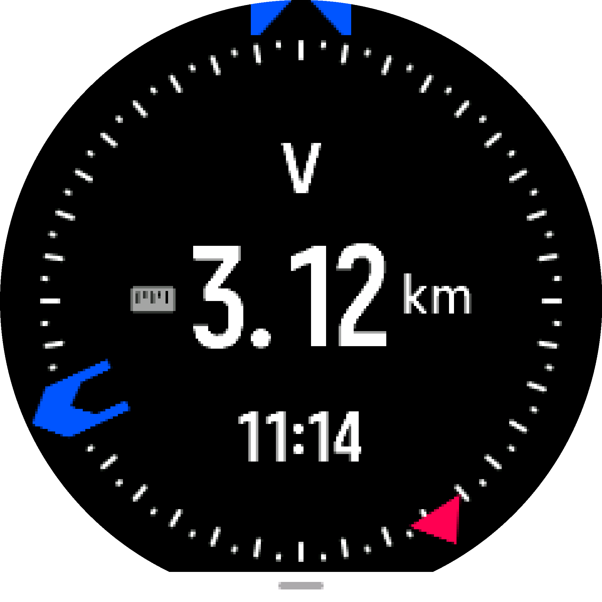

Navigace pomocí azimutu je funkce, kterou můžete použít venku ke sledování cílové cesty k místu, které vidíte nebo jste našli na mapě. Tuto funkci můžete používat samostatně jako kompas nebo společně s papírovou mapou.
Pokud si při určování směru nastavíte také cílovou vzdálenost a nadmořskou výšku, lze hodinky použít k navigaci do cílového bodu.

- Namiřte modrou šipku na obrazovce na cílový bod a stiskněte prostřední tlačítko.
- Pokud neznáte vzdálenost k cílovému bodu a jeho nadmořskou výšku, vyberte Ne.
- Stisknutím prostředního tlačítka potvrďte nastavený azimut.
- Pokud znáte vzdálenost k cílovému bodu a jeho nadmořskou výšku, vyberte Ano.
- Zadejte vzdálenost k cílovém bodu a jeho nadmořskou výšku.
- Pokud neznáte vzdálenost k cílovému bodu a jeho nadmořskou výšku, vyberte Ne a postupujte k cílovému bodu podle modré šipky.
- Zadejte vzdálenost cílového bodu a jeho nadmořskou výšku a postupujte k němu podle modré šipky. Na displeji se bude zobrazovat také vzdálenost k cílovému bodu a zbývající výškový rozdíl.
