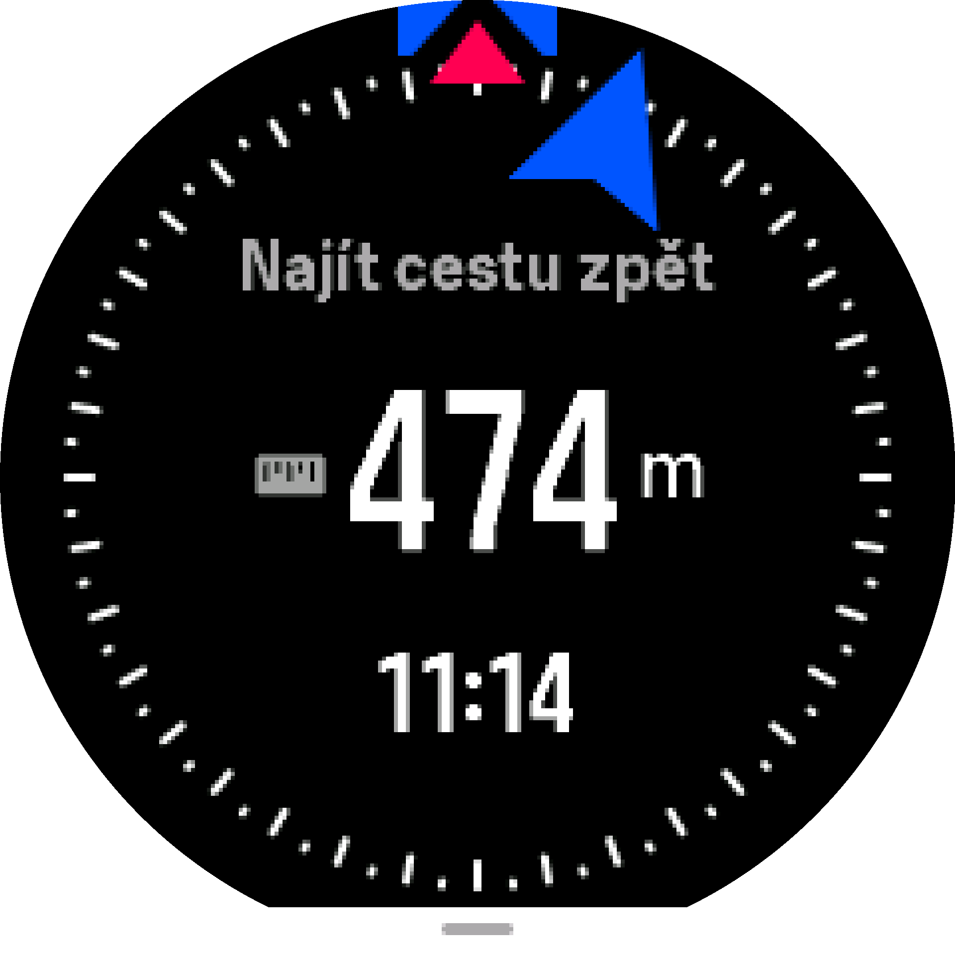

Najít cestu zpět
Pokud při záznamu aktivity používáte GPS, hodinky Suunto Vertical 2 automaticky ukládají počáteční bod vašeho cvičení. Pomocí funkce Najít cestu zpět vás pak hodinky Suunto Vertical 2 dovedou přímo do počátečního bodu.
Spuštění Najít cestu zpět:
  1. Spusťte cvičení využívající GPS.
  2. Tiskněte prostřední tlačítko, dokud nepřejdete na navigační displej.
  3. Stisknutím spodního tlačítka otevřete nabídku zkratek.
  4. Přejděte na položku Najít cestu zpět a proveďte výběr klepnutím na obrazovku nebo stiskem prostředního tlačítka.
Na navigačním displeji se zobrazí navigační pokyny.
Displej Najít cestu zpět S9PP

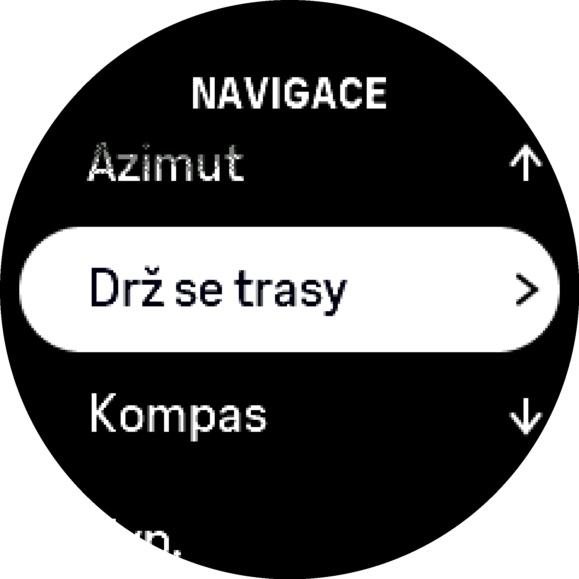

Postup použití funkce Drž se trasy v průběhu cvičení:
  1. Pokud jste tak ještě neučinili, vytvořte si trasu v aplikaci Suunto a následně hodinky synchronizujte.
  2. Vyberte sportovní režim využívající GPS.
  3. Přejděte dolů a vyberte možnost Navigace.
  4. Vyberte možnost Drž se trasy a stiskněte prostřední tlačítko.
  5. Vyberte trasu, kterou chcete použít, a stiskněte prostřední tlačítko.
Začněte cvičení jako obvykle a postupujte po zvolené trase.
