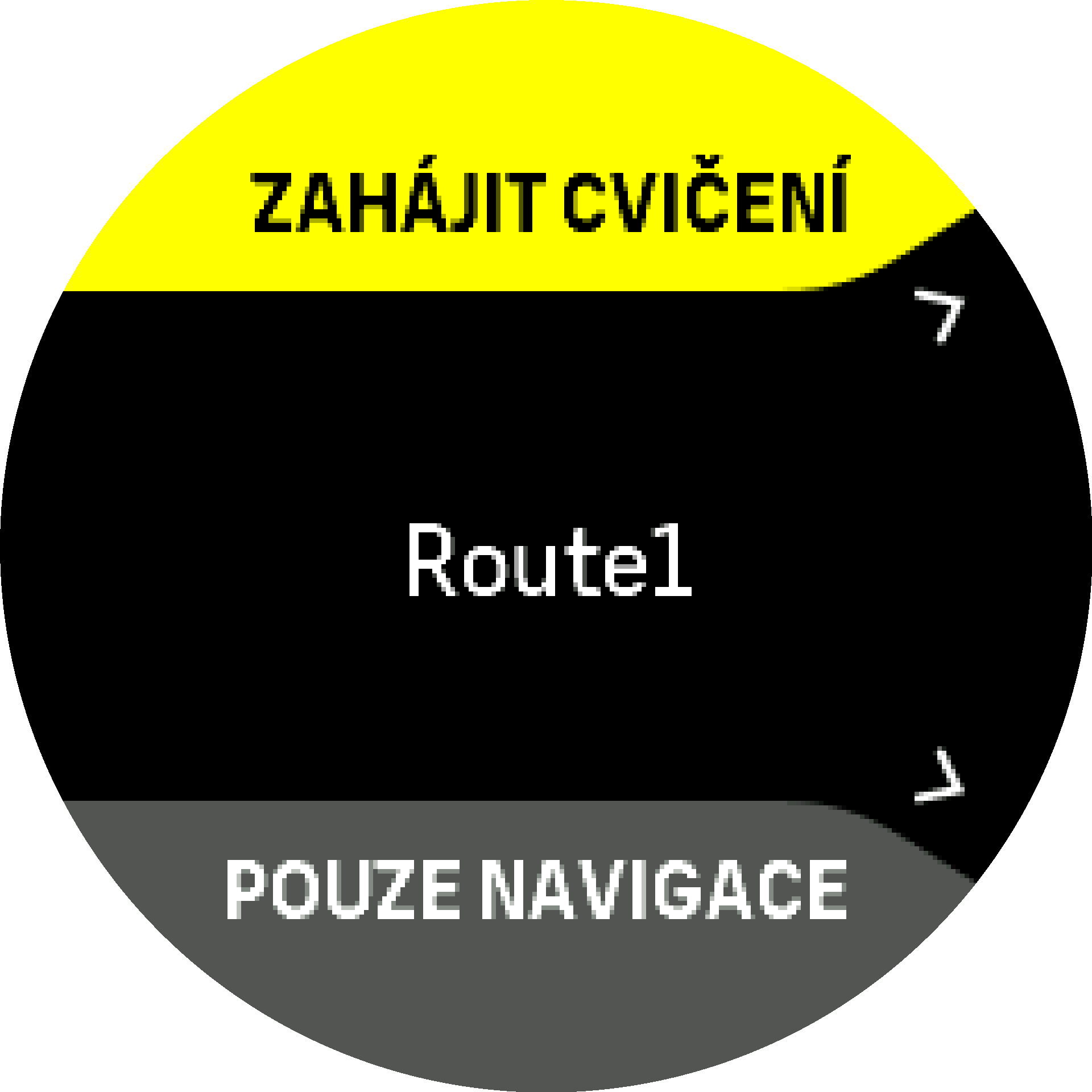

  5. Vyberte trasu stisknutím horního tlačítka.
  6. Zvolte Zahájit cvičení, pokud chcete trasu použít při tréninku, nebo Pouze navigace, pokud chcete po trase pouze navigovat.
    Trasy při tréninku S9PP
    POZNÁMKA:
    Pokud zvolíte pouze navigaci po trase, v aplikaci Suunto se nic neuloží ani nezaznamená.
  7. Pokud pouze navigujete po trase, můžete navigaci ukončit stisknutím spodního tlačítka a výběrem možnosti Konec. Pokud navigujete během cvičení, můžete navigaci ukončit bez ukončení cvičení stisknutím spodního tlačítka a výběrem možnosti Traťová stopa.
