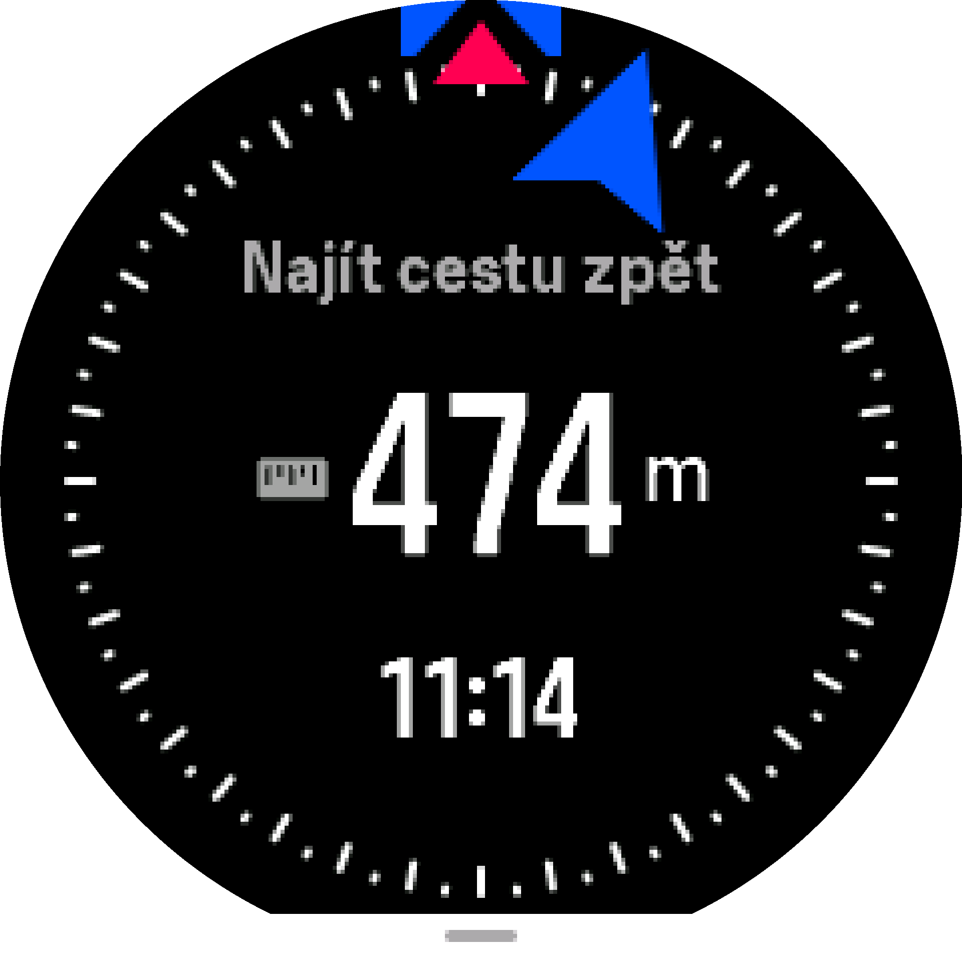

Najít cestu zpět
Pokud při záznamu aktivity používáte GPS, hodinky Suunto Race S automaticky ukládají počáteční bod vašeho cvičení. Pomocí funkce Najít cestu zpět vás pak hodinky Suunto Race S dovedou přímo do počátečního bodu.
Spuštění Najít cestu zpět:
- Spusťte cvičení využívající GPS.
- Tiskněte korunku, dokud nepřejdete na navigační displej.
- Stisknutím spodního tlačítka otevřete nabídku zkratek.
- Přejděte na položku Najít cestu zpět a proveďte výběr klepnutím na obrazovku nebo stiskem prostředního tlačítka.
Na navigačním displeji se zobrazí navigační pokyny.

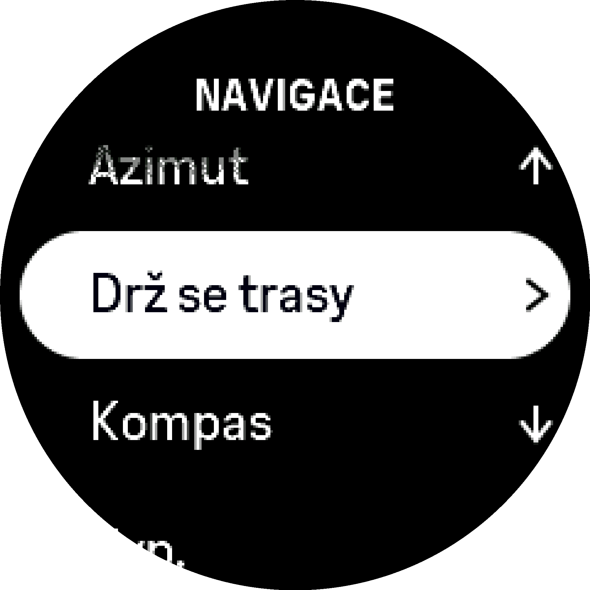

Postup použití funkce Drž se trasy v průběhu cvičení:
- Pokud jste tak ještě neučinili, vytvořte si trasu v aplikaci Suunto a následně hodinky synchronizujte.
- Vyberte sportovní režim využívající GPS.
- Přejděte dolů a vyberte možnost Navigace.
- Vyberte možnost Drž se trasy a stiskněte prostřední tlačítko.
- Vyberte trasu, kterou chcete použít, a stiskněte prostřední tlačítko.
Začněte cvičení jako obvykle a postupujte po zvolené trase.
