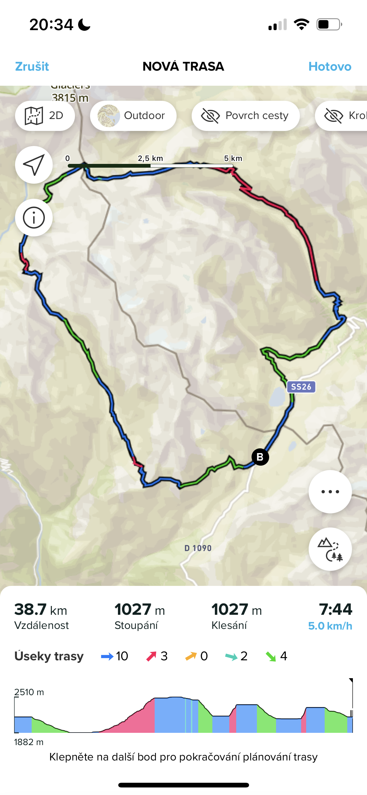

Při plánování trasy v aplikaci Suunto se trasa zobrazuje v podobě úseků, které jsou označeny barvami na podle údajů o převýšení. Rozlišuje se pět následujících kategorií úseků:
- Rovina
- Do kopce
- Z kopce
- Stoupání
- Klesání
