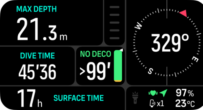

Obrazovka při vynoření je stejná pro všechny režimy potápění, ale každý režim má několik specifických možností, které lze upravit podle vašich potřeb.
Na obrazovce při vynoření se zobrazí sada ikon v závislosti na tom, co používáte v režimu ponoru, například tepová frekvence, sonda Tank POD a GPS. Na displeji se zobrazují následující prvky:
  • Maximální hloubka z předchozího ponoru
  • Doba ponoru z předchozího ponoru
  • Čas při vynoření
  • Ikona sondy Tank POD, pokud je spárovaná a aktivní
  • Signál GPS, pokud je aktivní
  • Ikona pásu na měření tepové frekvence, pokud je aktivní
  • Zbývající procento baterie
  • Teplota
  • Obsah přepínacího okna
Signál GPS: Ikona šipky (GPS z připojeného zařízení) bliká při vyhledávání šedě a po nalezení signálu se zbarví zeleně. Před ponořením do vody doporučujeme počkat, až se ikona GPS rozsvítí zeleně, aby byla poloha GPS přesná.
Tepová frekvence: Ikona srdce bliká při vyhledávání šedě a po nalezení signálu se zbarví zeleně. Viz Párování se snímačem tepové frekvence.
Tank POD: Ikona lahve je viditelná pouze v případě, že máte s plynem spárovanou sondu Tank POD.
surface screen
