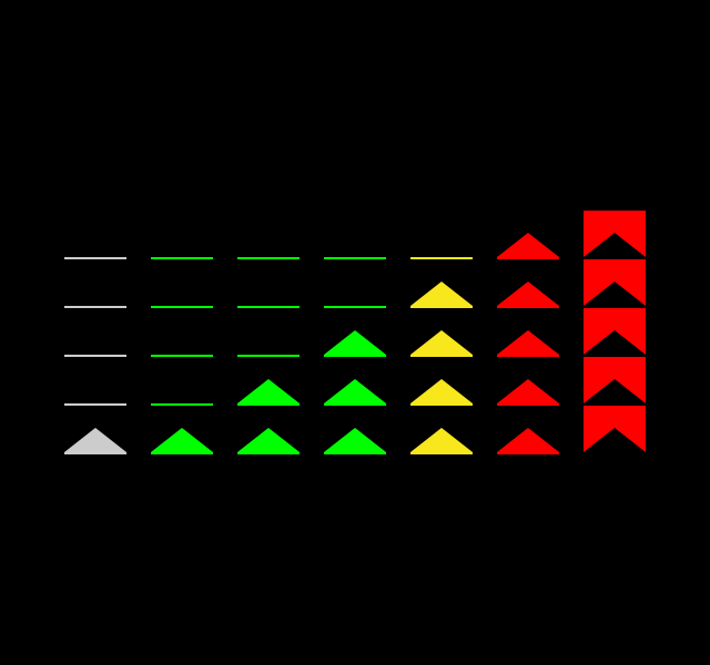

Aufstiegsgeschwindigkeit
Während eines Tauchgangs zeigt der linke Balken die Aufstiegsgeschwindigkeit an. Ein Balkenschritt entspricht 2 m (6,6 ft) pro Minute.
Der Balken ist zudem farbkodiert:
- Grün zeigt an, dass die Aufstiegsgeschwindigkeit OK ist und unter 8 m (26 ft) pro Minute liegt.
- Gelb bedeutet, dass die Aufstiegsgeschwindigkeit etwas höher ist und bei 8–10 m (26–33 ft) pro Minute liegt.
- Rot zeigt an, dass die Aufstiegsgeschwindigkeit zu hoch ist und bei über 10 m (33 ft) pro Minute liegt.
Wenn die maximal zulässige Aufstiegsgeschwindigkeit länger als fünf Sekunden überschritten wird, wird ein Alarm ausgelöst. Das Überschreiten der Aufstiegsgeschwindigkeit führt zu längeren Sicherheitsstoppzeiten und obligatorischen Sicherheitsstopps.
