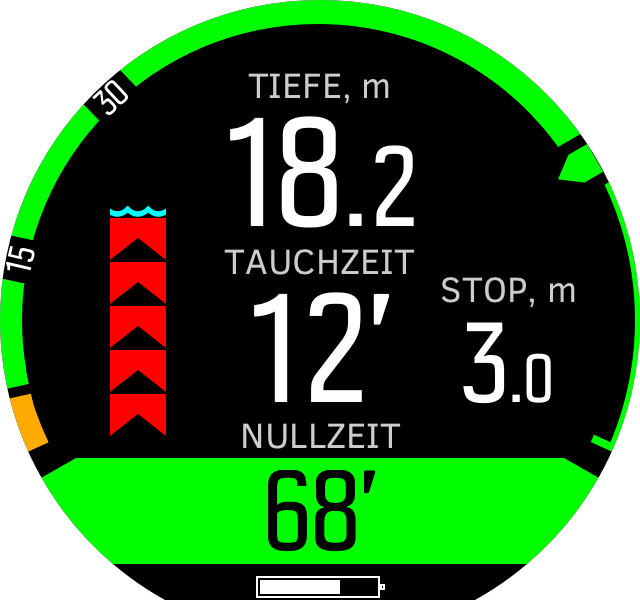

![]() | Die Aufstiegsgeschwindigkeit überschreitet die sichere Geschwindigkeit von 10 m (33 ft) pro Minute für mindestens 5 Sekunden lang. |

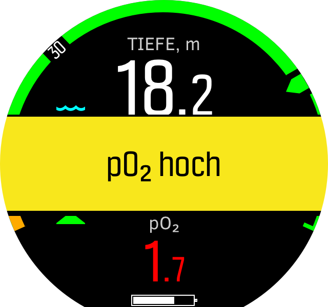

![]() | Der Sauerstoffpartialdruck liegt über dem sicheren Niveau (> 1,6). Steige sofort auf oder wechsle zu einem Gas mit niedrigerem Sauerstoffanteil. |
